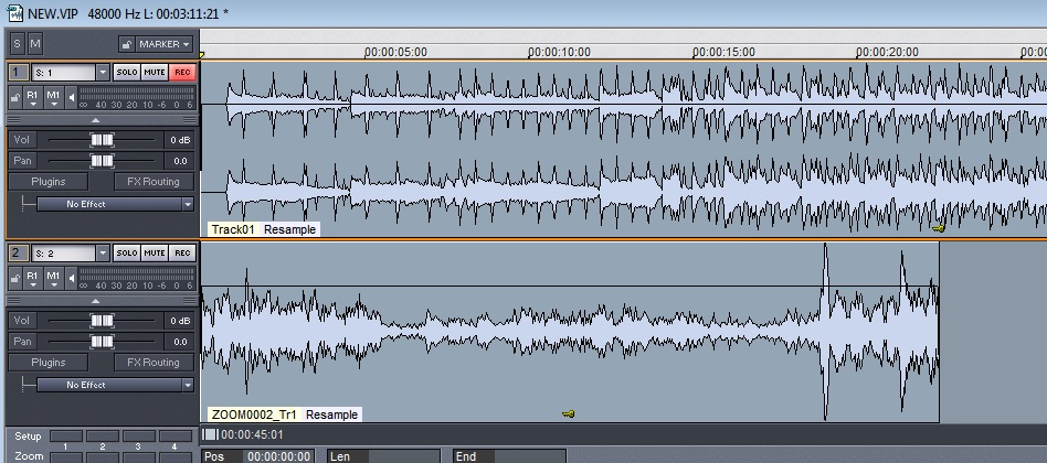

    Voici en pièce jointe un des ces fichiers WAV (ici, c'est le son sortant d'un téléviseur qui a été enregistré).
    Donc, quand je pose le fichier sur la piste audio 1, on entend le son sur le canal gauche, et quand je pose le fichier sur la piste audio 2, on entend le son sur le canal droit. Et donc quand les deux sont superposés, on a le son à gauche et à droite...

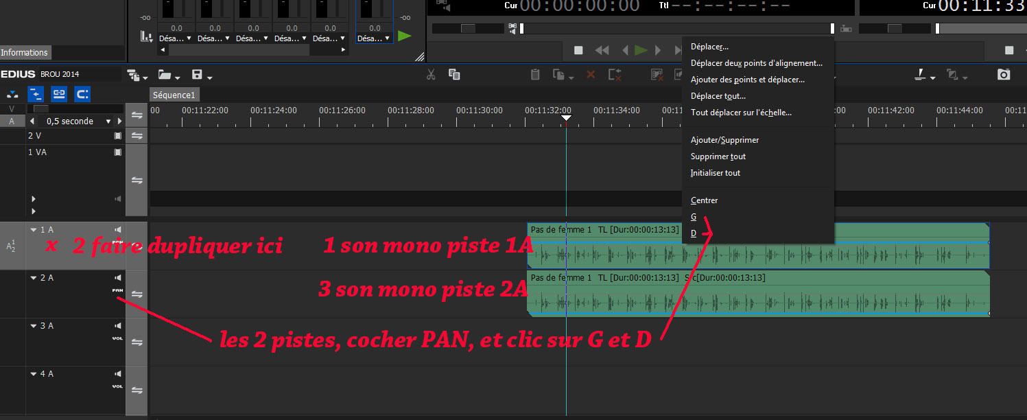

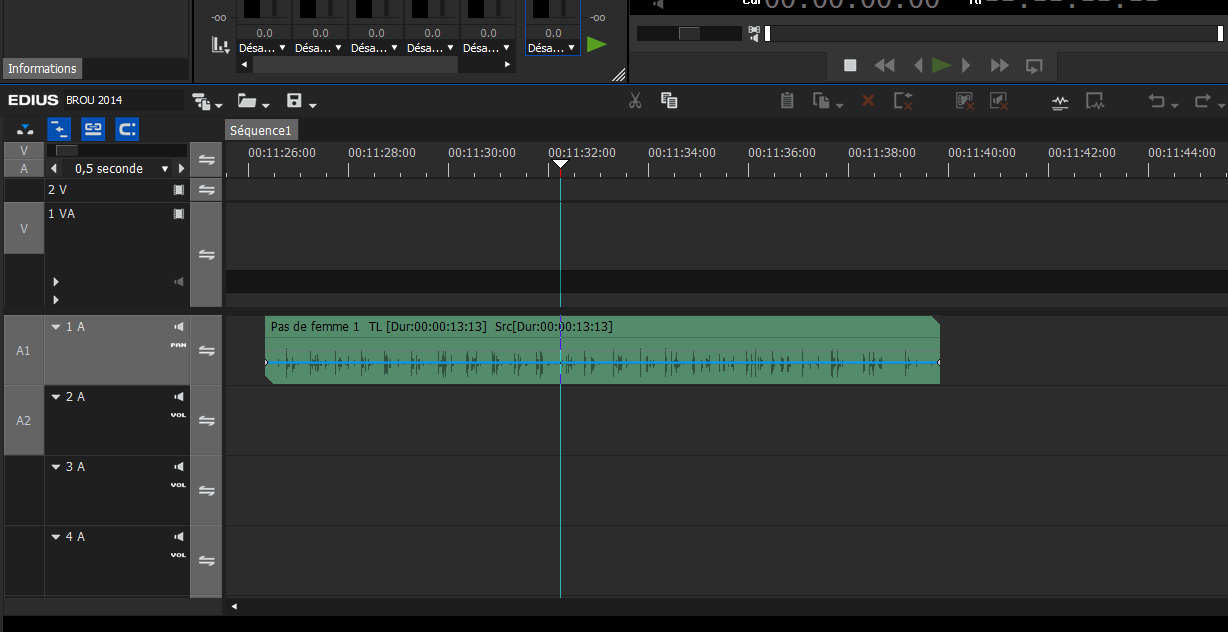

  12. saint kro
    24 201
    +744 / 4 327 / -92
    Non, là on a deux pistes, on doit bien pouvoir n'avoir qu'une seule piste pour les sons mono, sans passer par la case dupliquer.
    Comme dans mon exemple, une piste en stéréo et une piste en mono
  13. comptesupprime20181127
    Oui, j'ai mal lu !
    Alors ne pas dupliquer et faire centrer, ou déplacer le panoramique à la demande !
  14. comptesupprime20181127
