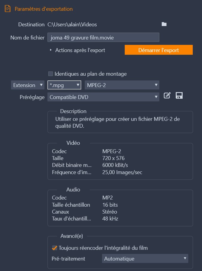

    Oh là là !!! dans l'ordre...1°) Comme tu avançais les deux options, je suis allé à la finale directement, soit FICHIER MPEG-2......je vais recommencer avec extension 2°) L'option DISQUE n'est pas présente effectivement, mais c'est toute la page que m'avait codifiée CGVMP qui n'est pas la même ! 3°) Millediou, si je dois désinstaller et réinstaller, je suis mal parti ! C'est vrai que lors de la 1ère install en février, j'avais trouvé, avant de découvrir LE REPAIRE, un certain PAULIN sur internet, spécialiste de Studio et qui indiquait toute une procédure pour l'installation que j'avais suivie à la lettre. Pour la création de DVD à partir de Fichiers Vidéos T_S, il ne m'avait donné aucune réponse claire (pour moi) ! Apparemment il fait des montages assez sophistiqués mais n'est pas branché DVD. Bref, j'avais découvert LE REPAIRE et, tu connais la suite, qui, péniblement certes, mais fût une réussite ! Pour la seconde installation, je n'ai pas fait Personnaliser, mais je ne sais plus l'adjectif mais, général ou conventionnelle, bref banale...

    Codifiée. Je vais lancer...mais il y en a pour plus de 5 mn....Le clip en fait 36 !
    Ce qui m’étonne effectivement, c'est que cette page après EXPORT ne ressemble pas à celle que j'avais en février ou mars.

    Ca avance, mais je n'y crois pas. Sur la page de mars il y avait une case CIBLE VIDEO T_S Je laisse avancer...30%...

    Bon, sans surprise, même combat, affublé d'un N°2 !
    Il faudrait que je sache effectivement pourquoi j'ai cette page ( est elle nouvelle ? ) ou le logiciel comme tu le supputes, aurait été mal chargé....? Effectivement j'ai fait un chargement standard... le problème étant qu'aucune offre de Gravure n'est offerte, qu'aucune cible Vidéo TS n'est proposée.

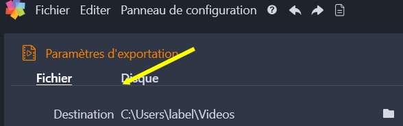

    dans ta fenêtre d'export, avec ton curseur, essaies de cliquer à droite de Fichier comme la flèche jaune l'indique. Il se peut que l'onglet Disque soit seulement non affiché , mais actif. Tu peux ainsi ouvrir la fenêtre Export DVD.

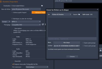

    J'ai continué mes travaux d'exploration ce matin. Je me suis focalisé, du coup, comme toi ( quand je suis sur la time line et que les 2 parties du projet ont été descendues) sur FICHIER, sans avoir cliqué sur EXPORTER. Effectivement, dans le déroulé, une lueur d'espoir est apparue, vite contrariée par la Mention "créez un projet de disque à partir d'un film" Elle propose directement My DVD ! une solution que j'avais utilisée une fois, en février, qui avait fonctionné 1 fois ( non je ne suis pas belge:love:) mais qui m'avait fait des rendus avec des défauts, aux seconde et troisième séances de gravure (oui il me les faut toujours en 3 exemplaires les DVD) Je m'étais alors rabattu sur la solution apportée après tous nos échanges sur le Forum, en début d'année à savoir, graver des images comme je le faisais avec Studio 16 en créant des fichiers Vidéos T_S

    Un peu d'explication. Je ne te suggère pas de chercher dans le déroulé de ton mode fichier. Mais de cliquer à la droite du titre Fichier, là où est la flèche jaune de ma capture, si tu n'arrives pas à accéder au mode Disque, malgré l'absence du titre. Je me suis aperçu que l'onglet Disque pouvait s'ouvrir de cette façon.
    Sinon , il existe de nombreuses applications qui créent, depuis un fichier mpeg_2, des dossiers avec structure disque _VTS .

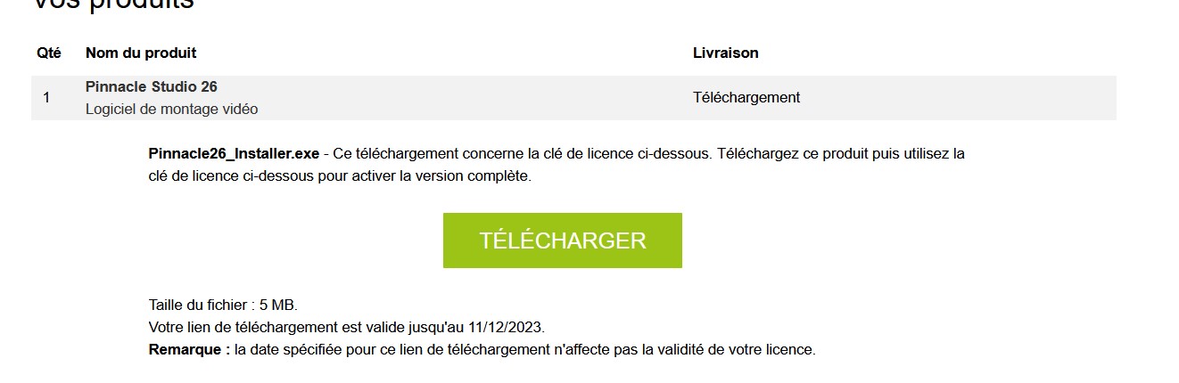

    Normalement, j'ai la toute dernière ! elle m'a été envoyée par Clerverbridge le 18 octobre. je la lui avais achetée en février, et demandé un lien pour sa réinstallation après que mon ordi ait été restructuré !!! Plusieurs disques étaient dans la tour, dont 1 avec Windows 8.1 défaillant, qui a été sorti, bref, l'atelier Professionnel informatique m'a remonté l'ordi, sans l'ancien DD et conservé bien sur le SSD, sur lequel avait été installé le logiciel en février...le pro n'a pas été foutu malgré les codes licences et cie de réinstaller studio 26. N'oublions pas qu'en février tout fonctionnait puisque toi et CGVMP m'avaient indiqué de passer par DISQUE pour créer les fichiers Vidéos TS. C'est l'absence de cette page qui m'a conduit vers vous à nouveau.

    Cleverbridge est le distributeur Officiel de COREL. J'avais même payé le logiciel plus cher qu'ailleurs imaginant recevoir un CD ROM pour garantir une installation fiable, permanente et sécurisée. Pour info et suite aux maladresses de Cleverbridge qui tenait absolument à obtenir un rapport " content" plutôt que " pas content " comme ils disent de ma part, ils m'ont renvoyé le lien à plusieurs reprises y compris il y a 2 jours quand je leur ai indiqué qu'il semblait y avoir un problème et que je souhaitais qu'ils transmettent mon message au SAV. Mais je me répète !

    Sauf erreur le lien que tu a inséré ne serait pas par hasard la version d'essai pour 15 jours que m'avait installée l'atelier informatique ( le 30 aout ) Je l'avais supprimée avant de réinstaller ma version officielle.
