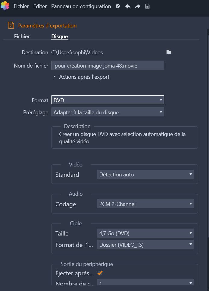

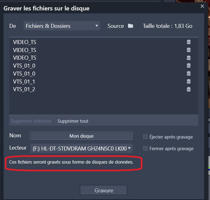

    Nota bene, en P.J....La capture des fichiers VIDEOS_TS, bien à leur place pour lancer l'opération. Ah oui, les lecteurs TV et Ordi, " font tourner le DVD sans problème , car sans le rejeter ou émettre des dysfonctionnements suspects, mais ne lisent rien.
    Pardon d'avance aux spécialistes, mais ce qui m'épate quand même c'est, dans les paramètres d'exportation de choisir DISQUE et pas FICHIER. De mémoire, sauf erreur ou omission ( comme disent les banquiers) avec la défunte 16, je créais d'abord un fichier. Je réfléchis en écrivant que dans les deux cas il s'agit toujours d'un Fichier VTS, sauf qu'avec la 16, je n'avais même pas besoin d'aller le chercher il apparaissait directement dans la grande fenêtre.

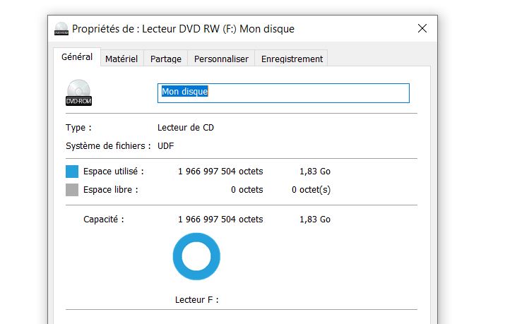

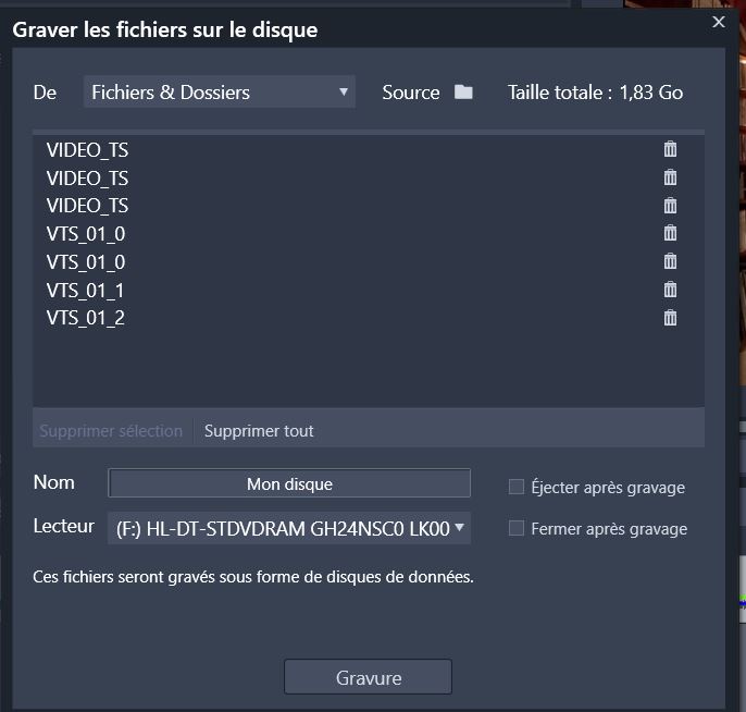

    Là, tu graves un DVD-ROM et pas un DVD Vidéo, donc illisible sur une lecteur Vidéo.

    La est mon problème alors ? qui était d'ailleurs, sauf erreur, celui initial (parce qu'à force j'ai la tête en compote) avant que GCVMP me donne la combine avec AUTHORER. J'avais tellement confiance que je n'avais pas remarqué l'info. Une fois que l'on a dit ça ? je m'en sors comment ?:laugh: non c'est pas drôleooo
    Et pourtant, c'est bien DVD qui est affiché. Sinon l'alternative c'est disque Blu-Ray !

    Je n'ai pas Studio26, du coup je ne vais pas pouvoir t'indiquer la marche à suivre.
    Le message peut venir d'une erreur de traduction.

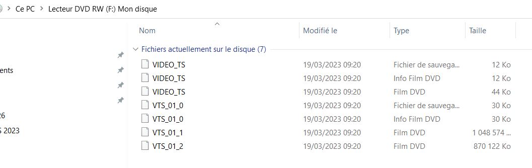

    Quand tu regardes le dossier contenant ton "image DVD", tu as bien une taille "normale" pour les fichiers .vob ?

    Des fichiers ! il y en a 7. 12Ko - 12Ko-44Ko-30ko-30Ko-0,99 GO -849 MO.
    GGFX me dit d'aller directement dans le module EXPORTER ( surement donc sans authorer ) mais ce serait le même chemin qu'avec MyDVD et sauf erreur, dans ce cas ce n'est pas une image que je vais créer et graver. Je respecte pourtant tous les conseils des uns et des autres mais pour l'instant, j'avance sans parvenir au résultat que j'attends ( avec la 16 c'était un jeu d'enfant) je créais une image, elle allait dans le dossier vidéo, le dossier était VTS, j'enclenchais la touche graver une image, automatiquement le dossier s'affichait dans le grand cadre, même pas besoin d'aller le chercher, bref je gravais et c'était réussi à tous les coups. c'est à dire pas comme à une ancienne époque ou justement je ne créais pas d'image à graver...
    Précision supplémentaire concernant les fichiers VTS. Dans l'ordre de la 1ère ligne en haut de mon texte. Fichier de sauvegarde du IFO - Info Film DVD - Film DVD - Fichier de sauvegarde du IFO - Info Film DVD - Film DVD - Film DVD.

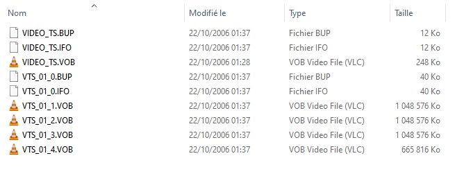

    Tu devrais voir une structure comme celle-ci, avec la taille du premier VOB à plus de 1 Go

    Je te remercie pour l'information. J'ai pourtant suivi à la lettre les préconisations de GCVMP pour la codification de chaque ligne de l'export ! Je vais attendre qu'il réagisse au résultat que j'ai obtenu et me propose une alternative ! Merci encore, au moins je vois à quoi cela devrait ressembler. Mais en l'occurrence cela ne ressemble pas physiquement, de mémoire, aux dossiers VT_S de Windows 8.1 et Studio 16. Les cônes orange et blanc sont désormais présents c'est vrai sur toutes mes vidéos transférées de Windows 8.1 à Windows 10 pro.

    Tu peux nous mettre une image de la structure du DVD gravé ?
  11. Alain des landes
    1 500
    131
    +2 / 8 / -0
    Et je fais comment ?
  12. saint kro
    24 216
    +744 / 4 339 / -92
    Tu mets le DVD dans le lecteur de ton PC et tu l'ouvres avec l'explorateur Windows.
  13. Alain des landes
    1 500
    131
    +2 / 8 / -0
    OUI effectivement, mais, sauf erreur, je l'avais déjà, "exploré" plus haut.
  14. saint kro
    24 216
    +744 / 4 339 / -92
    Oui, mais avec Studio et pas l'explorateur Windows
    Tu peux afficher les extensions de fichiers
    A première vue, ce serait bien un DVD Vidéo.
