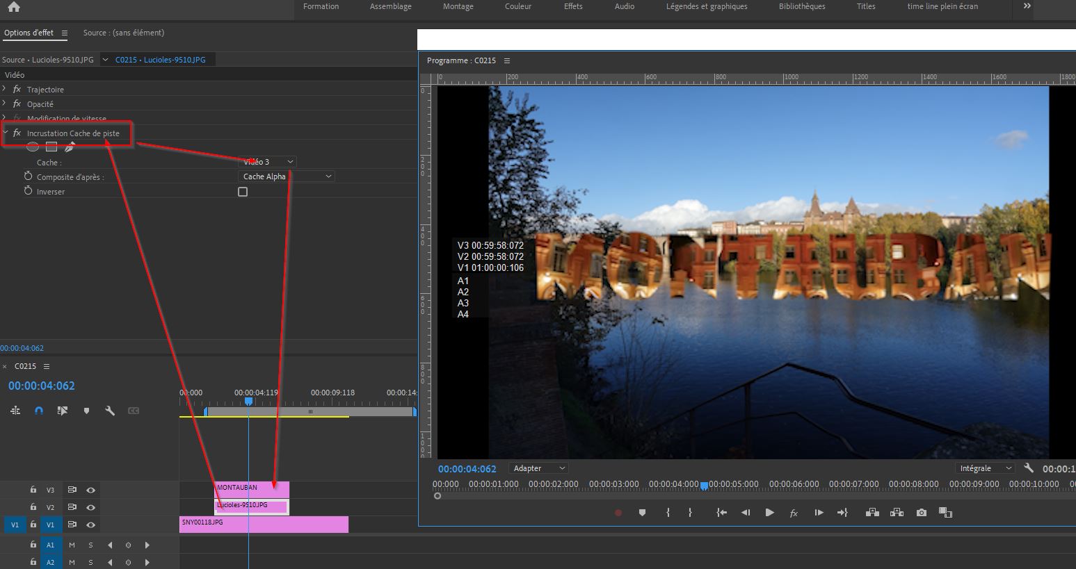

    +145 / 835 / -0
    Normalement tu mets ton texte sur une piste vidéo et ton fond sur une autre derrière. Exemple fond sur piste 1 et texte sur piste 2, je ne comprends pas bien cette histoire de glisser la vidéo a l intérieur de mon texte.
  3. Charlie

    Donc, toujours si j'ai bien compris, il souhaite obtenir ça...
    en utilisant Effets vidéo : incrustation > Cache de piste et en désignant la piste 3 qui correspond au texte 000145.jpg
