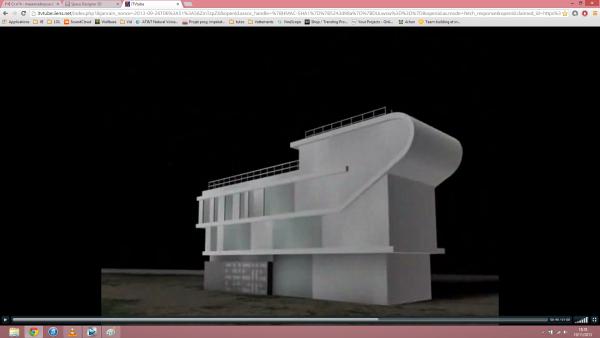

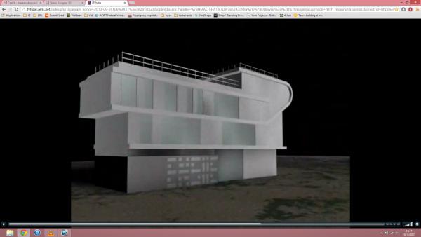

    Je viens poster ici car je n'ai pas trouvé de forums sur element 3D et voudrai savoir si quelqu'un savait l'utiliser, a qui je pourrai commander éventuellement un montage assez facile (en théorie. ce serait de pouvoir construire cette image en 3D de sorte à pouvoir l'importer sur AfterEffect.)

    C'est pas impossible de faire sur AFX avec Element3D mais c'est quand même très déconseillé. Ce genre d'image se fabrique dans un logiciel 3D généraliste (le plus souvent 3dsMax pour l'archi) et sa technique de fabrication est différente selon qu'on veut faire une animation ou une image fixe.
    De toute manière c'est un travail très lourd et spécialisé, qui demande beaucoup de temps de rendu.
    Le plus facile dans After resterait de faire de la 2.5D, c'est à dire un compositing avec l'image 3D et des éléments de décor, mais dans ce cas on ne peut faire que des traveling latéraux ou avant, pas de rotation.
