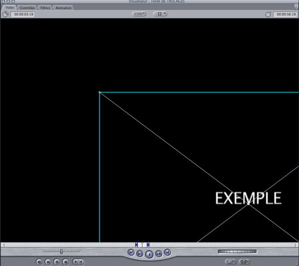

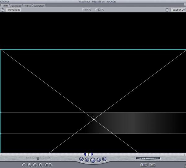

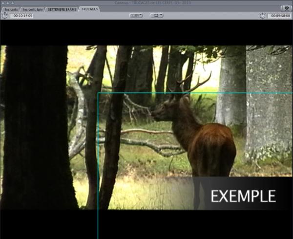

    Bonjour Olivier
    J'ai compris comment fonctionnait l'insertion d'images ( je comprends vite quand on m'explique longtemps :D )
    Voici le résultat que j'obtient si cela correspond au résultat que tu recherches:
    image 1
    http://www.repaire.net/forums/attachment.php?attachmentid=15886&stc=1&d=1270225178

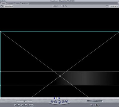

    Tu crées le bandeau image 3
    http://www.repaire.net/forums/attachment.php?attachmentid=15884&stc=1&d=1270225178
    Tu le superposes à ton image

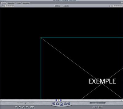

    Tu crées le texte image 2
    http://www.repaire.net/forums/attachment.php?attachmentid=15883&stc=1&d=1270225178
    Et tu le superpose à l'image et au bandeau image 4
    http://www.repaire.net/forums/attachment.php?attachmentid=15885&stc=1&d=1270225178
    La longueur de bandeau opaque se fait en fonction des réglages du filtre incrustation en luminance.
    Bon c'est un peu décousu mais je ne désespère pas de mieux faire la prochaine fois
    Phil
  11. Olivier_75
    38
    Hello !
    C'est exactement ce que je voulais faire !
    Tu es super.. Un grand merci :)
