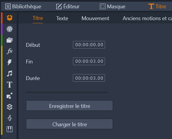

    une section Titre se crée sur la piste. Tu double-clic pour ouvrir l' Editeur de Titre.
    tu peux définir la durée de ton titre

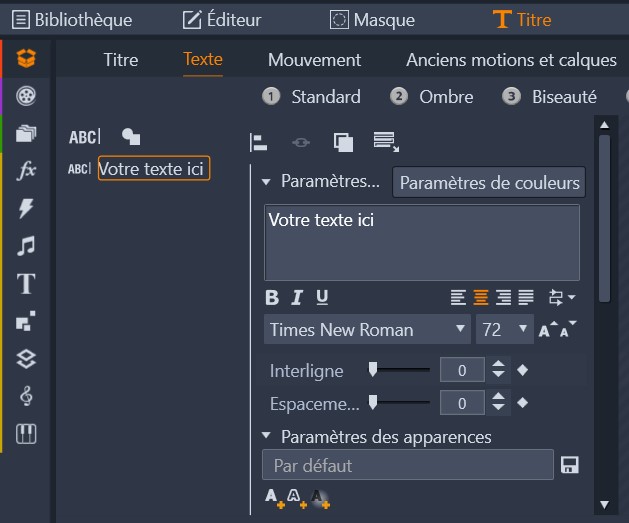

    tu clic sur Texte
    tu crées ton texte avec ses paramètres de style

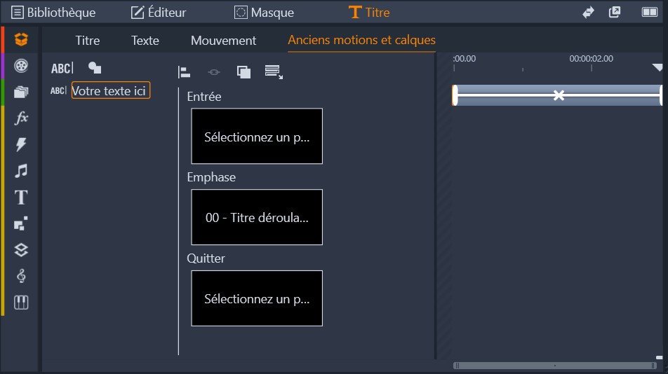

    une fois le texte défini, tu clic sur "Anciens motions et calques"

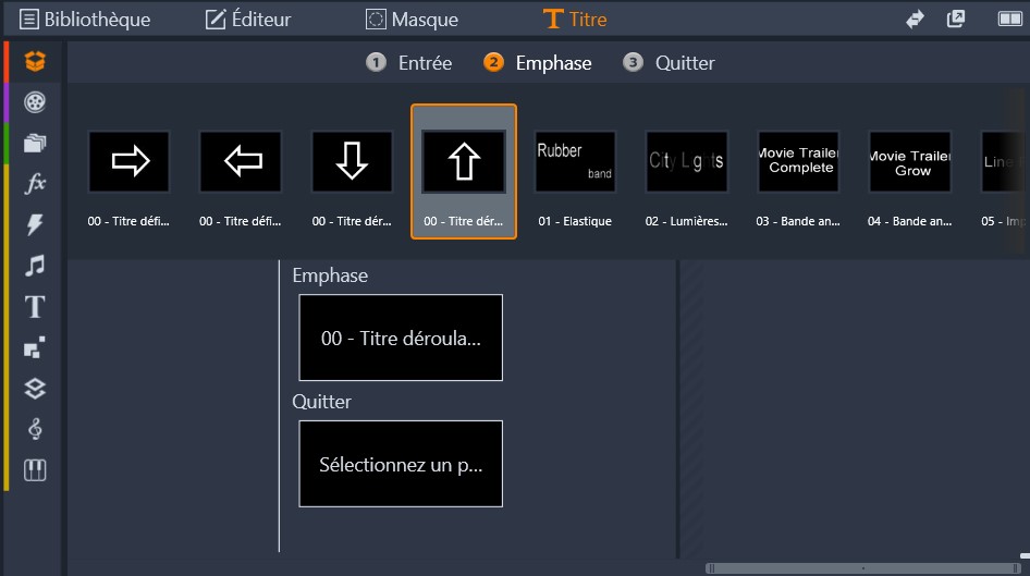

    tu choisis le type de motion à appliquer au titre. Dans ton cas de mouvement déroulant, c'est Emphase (mouvement constant)
    les différents Motions que te permet Emphase s'affichent en haut de l'Editeur. Tu choisis celui qui te va. En passant ton curseur sur chaque miniature, tu as une simulation de l'effet en prévisu.
