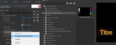

    Perso, mais déjà dit, donc sans intérêt : clic droit sur Texte > Enregistrer comme préconfiguration et là je sais qu'il est dans les Effets...
    Après il suffit de cliquer sur T et d'appliquer la préconfiguration...

    Bien vue Charlie je remets ton message Création de Titres Adobe 2023 | Page 4 | Adobe Premiere Pro
    En effet dans ce cas il faut bien cliquer sur T (texte) puis aller sur le moniteur de montage et cliquer gauche ( JC 35 pense encore qu'il faut faire un glisser à partir de T... je crois ) ce qui déclenche un cadre rouge et crée sur la TL un objet appelé pour le moment image et là on lui ajoutes la preconfig. retrouvée dans EFFET
    Très suffisant on peut supposer pour JC 35
    Cela marche mais avec des titres simples pas quand il s'agit de sauvegarder un OGE à plusieurs couches... je rencontre qqs petits pb donc il faudrait chercher pourquoi bref sauvegarder le modèle OGE restera le plus sûr.

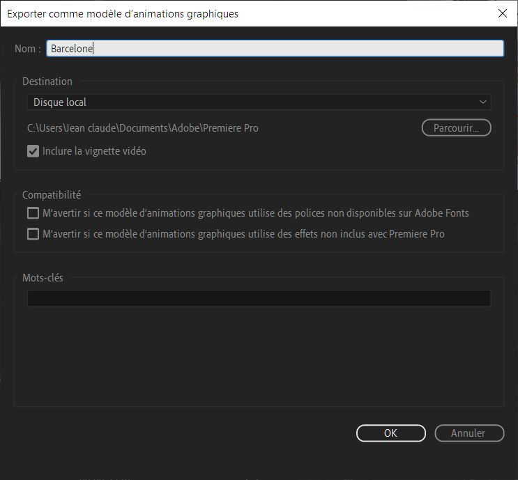

    C'est bien ce que je fais, je Glisse T sur l'image, je clique /G une seconde fois et
    le cadre rouge apparait dans lequel je rentre mon Texte
    puis j'ouvre la fenetre OGE avec laquelle j'ajuste les paramètres du Titre
    cela me crée une Séquence Titre dans la timeline ( enfin quand ça marche ....
    ( les 2 jours précédents , j'avais procédé à l'identique mais je ne voyais pas
    ma séquence Titre au dessus de ma ligne vidéo, à plusieurs reprises
    jusqu'à ce que je constate une séquence de mes barres noires qui comportait
    un Sigle particulier et je ne la voyais plus !!!!!!
    Après réflexion j'ai retenté le coup en verrouillant toutes mes pistes Video
    et Miracle la séquence Titre s'est bien positionnée au dessus de ma
    séquence vidéo désirée
    que j'ai pu sauvegarder ( Clic D / exporter comme modèle
    d'animation Graphique, je lui affecte un nom, un chemin,
    ( Documents/adobe/premiere pro et là je ne le retrouve plus )
    un peu comme si s'il était rangé dans une Bibliothèque spécifique ???? ) Titre_Barcelone.jpg

    :non: :non: Faut pas faire Disque local
    Mais : Dossier des modèles en local
    En tout cas en faisant ça ça marche chez moi je viens de vérifier !

    Contre Expérience:
    J'ai fait comme vous Disque local et je l'ai mis dans un dossier que j'avais créé :
    Impossible de le retrouver dans la fenêtre des OGE
    Pourtant il est bien dans le dossier que j'avais créé.
    Faites donc, quand vous exportez un modèle, l'option Dossier des modèles en local et vous devriez retrouver vos titres.
    Faut pas chercher midi à 14h et vouloir faire compliqué quand on peut faire simple

    Et si vous voulez à tout prix le savoir (aucune utilité) chez moi c'est ici
    C:\Users\utilisateur\AppData\Roaming\Adobe\Common\Motion Graphics Templates
