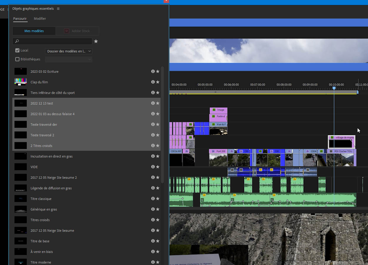

    J'en ai en faite enregistré 5 comme modèles
    2022 12 13 test dont il faut que je change le nom :
    C'est l'année en cours en simulation écriture manuscrite ...Comme c'est très long à faire j'ai mis ce modèle Mais le texte n'ai pas changeable car l'animation "manuscrite" marchera plus...
    L'année 2023 ça peut encore servir un peu même si le temps passe vite :sad:
    les 3 suivants: traversée d'un titre par un drone.
    Et 2 titres croisés c'est le passe partout que j'utilise souvent pour faire un petit commentaire.
    Là y a juste à modifier le texte comme dans traversée d'un titre.
    Leurs modèles j'ai jamais utilisé.

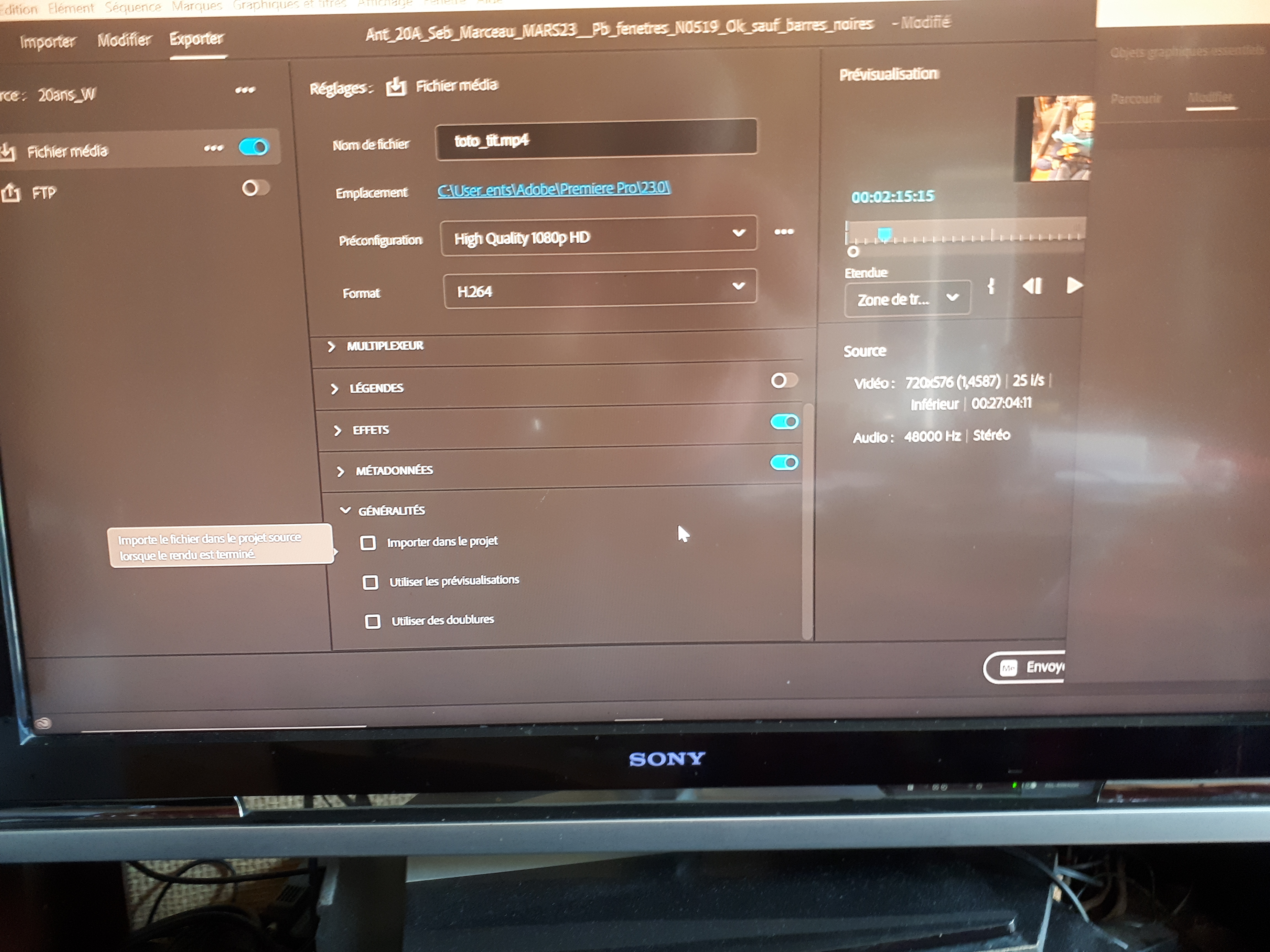

    j'ai créé un bout de texte dans la fenetre moniteur sur l'image de
    ma sequence ( menu MODIFIER
    je clique sur EXPORTER ( comme ça au PIF -> 3 fenêtres
    v. photo jointe
    je renseigne dans celle du milieu le nom ,de Fichier ( .mp4 ) format H264 ..
    mais je ne vois pas de bouton Enregistrer
    à peine un 1/2 bouton Envoyer ???

    J'ai fait Envoyer c'est parti sur Encoder mais ...
    TOUT le FILM !!!
    je ne sais toujours pas comment enregistrer le TITRE et comment le rappeler
  9. Jc35
    1,000
    353
    +2 / 5 / -1
    Dans l'encoder, il m'affiche une prévisualisation de la sortie dans 1
    Rectangle Large et étroit !!! Bof ?
    Ca s'arrete sans prévenir, on ne voit pas comment en sortir ?
  10. Jc35
    1,000
    353
    +2 / 5 / -1
    Ah si a la fin il indique " Aucun codage en cours actuellement
    Et alors ?

    Je pense avoir compris... Il a été question d'enregistrer et du coup comme il connait mal Premiere, il a sélectionné le texte et et tenté un export, sans savoir que ça concernait toute la timeline (sauf à sélectionner une zone précise) et surtout sans savoir que son mp4 du texte ne lui servirait à rien...
    Bon il patauge mais on va y arriver, hein ;)
    Attendons de savoir ce qu'il veut faire exactement (ma question déjà posée plus haut) ..
