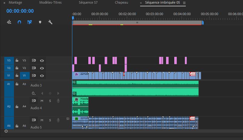

    Un sub-clip (sous-élément) est fait à partir d'un élément principal, avec un point IN et un point OUT. Il ne comporte donc que le contenu de cet élément, en aucun cas d'autres pistes audio.
    Pour cela il faut créer une séquence imbriquée avec le ou les clips et les pistes audio additionnelles. Cette séquence imbriquée est vue ensuite dans le chûtier comme un clip à part entière.

  8. ogt
    17,700
    23,510
    +713 / 1,396 / -42
    Ce n'est pas le cas chez moi, je retrouve toutes les pistes, mais j'ai testé sur une version plus récente que CS6. A l'occasion je referai le test avec CS6.

  11. ogt
    17,700
    23,510
    +713 / 1,396 / -42
    Effectivement ça n'a pas l'ai de fonctionner sous CS6.
    Dans les versions CC, il y a une option sur la timeline pour insérer les séquences imbriquées soit en tant que clip unique (comme sous CS6) soit comme clips séparés.

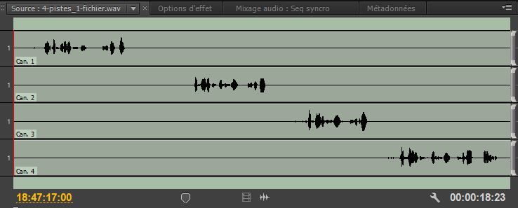

  14. Video 92
    10,100
    123
    5,648
    +298 / 1,290 / -7
    Bien, j'ai trouvé la solution grâce à vos réponses à tous (merci) et avec un peu de persévérance, toujours avec PProCS6.
    Je dispose d'un clip vidéo avec du son stéréo et x sons mono, soit séparés, soit sous la forme d'un fichier poly contenant x pistes.
    • Je vais créer une séquence dite "synchro" avec que des pistes mono; par exemple 6.
    • Je pose en premier mon clip avec son son "stéréo". Ma piste 1 mono absorbe les 2 pistes.
    • Ensuite je rajoute, en les synchronisant (au clap par exemple) mes 4 pistes mono (séparées ou poly).
    • Éventuellement je nettoie le clip créé.
    • Je sélectionne l'ensemble puis clic droit et "fusionner les éléments"
    • Une fenêtre s'ouvre pour nommer l’élément (mon_fichier.xxx - fusionné) que je renomme comme je veux. Puis "OK".
    On a bien créé un "sub-clip", il ne reste plus qu'à faire de même pour les autres clips.
    L'avantage d'un fichier poly, les x pistes sont toutes synchro et ne nécessite qu'une seule manip pour le coller à l'image.
