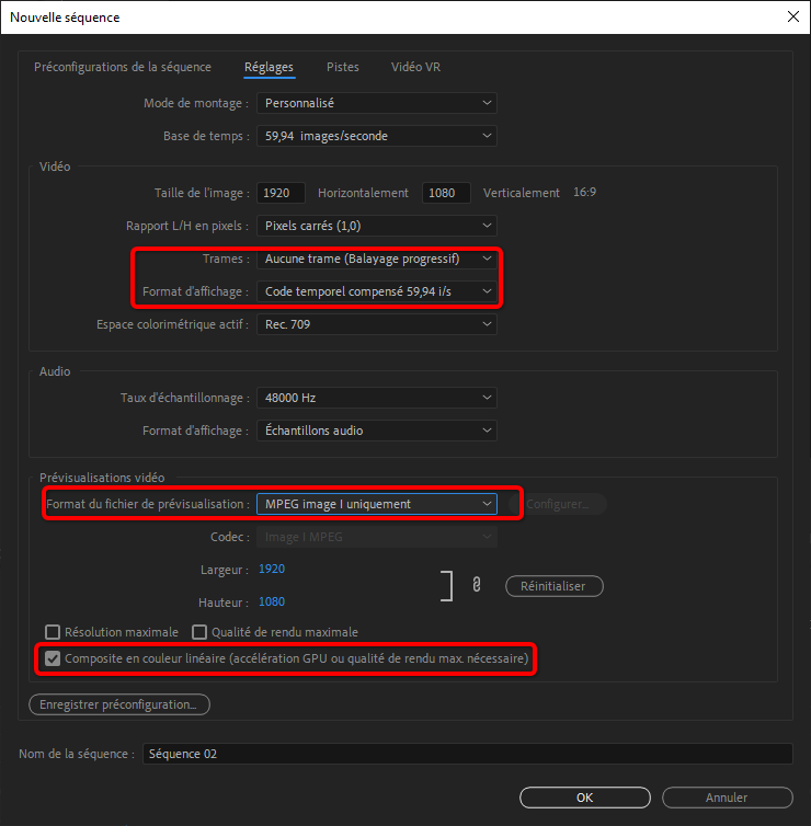

    j'utilise Première Pro depuis plusieurs années sans savoir réellement à quoi servent les paramètres encadrés en rouge ci-dessous :
    Quelqu'un pour m'expliquer chacun de ces éléments et en quoi ils sont importants ?

    Bonjour et bienvenue dans le forum.
    L'encadrement du haut est important
    Première pro sans savoir paramétrer une séquence c'est un blague ou quoi ?
    Je suppose que tu fais chaque fois nouvelle séquence adaptée à l'élément
    Aucune trame balayage progressif tu prends ça si tu filmes avec une caméra qui filme en progressif
    Sinon faut prendre trame supérieure en premier ou inférieure en premier pour du 50i !
    Le code temporel c'est ta fréquence de prise de vue
    Tu film en 25p tu prends 25 sur base de temps
    Tu filmes en 50p tu prends 50 sur Base de temps
    Et ça se répercute sur code temporel
    Tu filmes en QUOI et avec quoi ??
    Pour avoir accés à tous les réglages faut prendre mode de montage: personnalisé en haut
    Bizarre ta question car tu as l'air pas mal équipé pour les prises de vue ??
    Très bien d'avoir rempli ton profil !

    Trames : si tu films en entrelacé, alors tu passes ce paramètre en "trame supérieure en premier" si t'es en HD (que ce soit en Europe ou aux USA, c'est idem)
    Format d'affichage : c'est un peu difficile à expliquer. En anglais, on parle de Drop Frame (DF) ou Non Drop Frame (NDF). C'est la façon dont le timecode va s'afficher. Si c'est important pour toi, tu peux creuser un peu. Sinon, tu laisses par défaut.
    Prévisualisation vidéo : c'est le codec utilisés pour faire les rendus (attention pas les exports). J'ai tendance à utiliser Quicktime ProRes 422, mais chacun voit midi à sa porte. (ça me permet, pour les exports, de cocher "utiliser les prévisualisations", ce qui accélère pas mal les choses en cas de compositing un peu énervé)
    Composite en couleur linéaire : c'est la façon dont Premiere mélange les couches, d'un point de vue colorimétrique. En général, cette option est à laisser telle quelle par défaut. Mais si tu t'aperçois qu'avec des éléments en couche alpha, ou avec des blend de vidéo, tu as un rendu qui parait bizarre, n'hésite pas à le décocher pour observer la différence. Honnêtement, j'ai du le décocher 2 ou 3 fois dans ma vie.

    En SD aux US, c'est trame inférieure. En SD en Europe, c'est trame supérieure SAUF pour le DV, qui est en trame inférieure (d'où de nombreux soucis à l'époque sur les softs "flexibles" comme Final Cut Pro).
    Mais en HD (cf sa capture d'écran), il faut retenir que c'est trame supérieure partout dans le monde.
