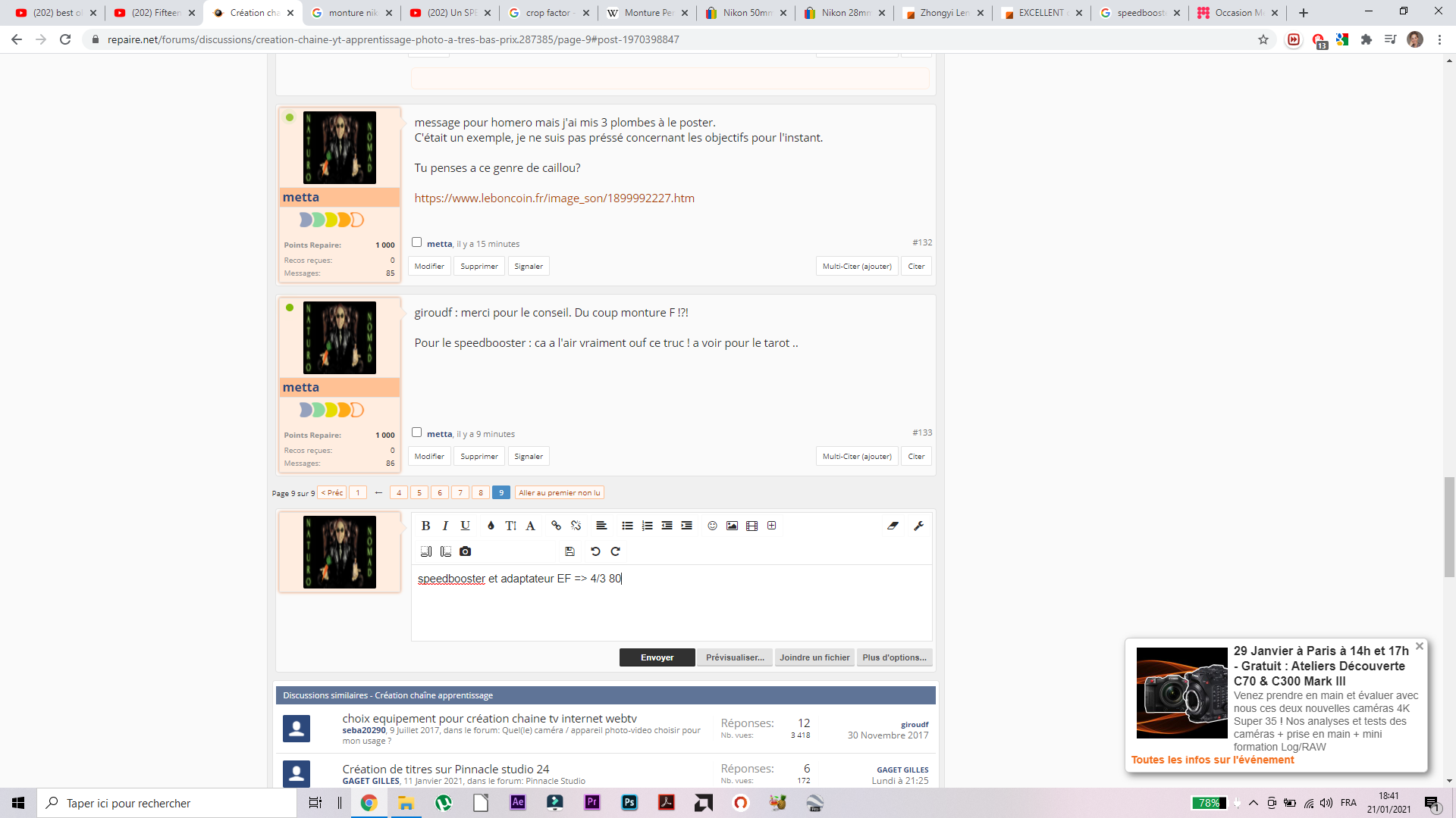

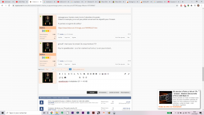

    giroudf : merci pour le conseil. Du coup monture F !?!
    Pour le speedbooster : ca a l'air vraiment ouf ce truc ! a voir pour le tarot ..

    Attention, cet objectif Cosina 50 mm n'ouvre pas à f. 1,2 mais à f.2 soit 1 diaph 1/2 de moins. Du coup moins intéressant car très courant comme ouverture. Les optiques argentiques n'ont d'intérêt qu'en récup gratos ou pas cher .
