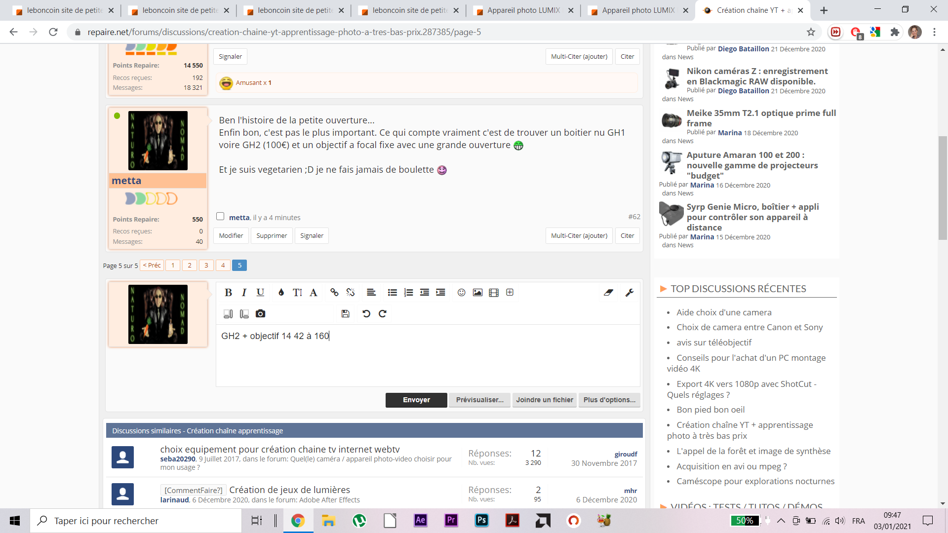

    Enfin bon, c'est pas le plus important. Ce qui compte vraiment c'est de trouver un boitier nu GH1 voire GH2 (100€) et un objectif a focal fixe avec une grande ouverture :D

    GH2 + objectif 14 42 à 160e
    Appareil photo LUMIX DMC-GH2 + objectif 14-42
    Il ne vend pas le boitier seul mais le prix reste attractif.
    edit : pourquoi j'ai une copie d'écran mystere..
