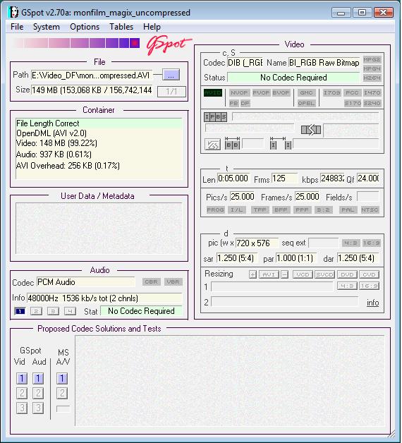

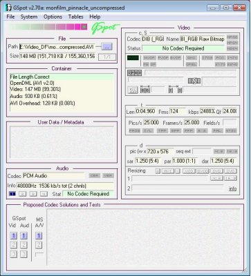

    Pour info si je prends la même petite video, et que je l'exporte avec Magix en avi non compressé, la qualité est OK. Voici ce que me donne Gspot pour les 2 vidéos cibles.
    Tout est identique sauf AVI overhead à 256 KB pour magix et 128 pour Pinnacle et la taille qui diffère très peu.
