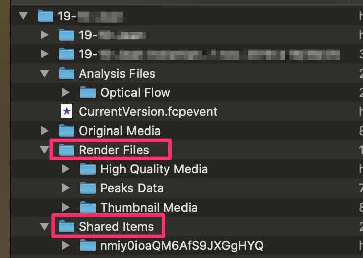

    A ce stade, j'essaierais ceci :
    - suppression manuelle de tous les dossiers du projet comme sur la capture d'écran :
    - peut-être tentative de relance de l'export après exécution des rendus.
    - si insuccès, copie de quelques minutes de TL sélectionnées à la souris dans un nouveau projet et essai d'export. Ceci jusqu'à trouver ce qui bloque ?

    La capture d'écran ne me parle pas trop je ne vois pas bien dans quel répertoire se trouvent ces dossiers (jlb21)

    Ta bibliothèque FCP X contenant ton projet : clic droit sur l'icone de cette bibliothèque->ouvrir le contenu du paquet-> te permet de visionner tous les dossiers d'Evénements contenus dans cette bibliothèque.
    Choisis le dossier d'Evénement contenant ton projet, ouvre le et tu auras accès à ces sous-dossiers.
    Bon courage…:-)
  5. Loic07
    31
    Je peux supprimer sans risque ces dossiers ? (Ce sont des fichiers de rendu ou autres ?)
  6. JLB21
    5 800
    60
    3 031
    +166 / 360 / -12
    Oui, contente toi de les vider, cela ne risque rien.
    Puis relance l’application

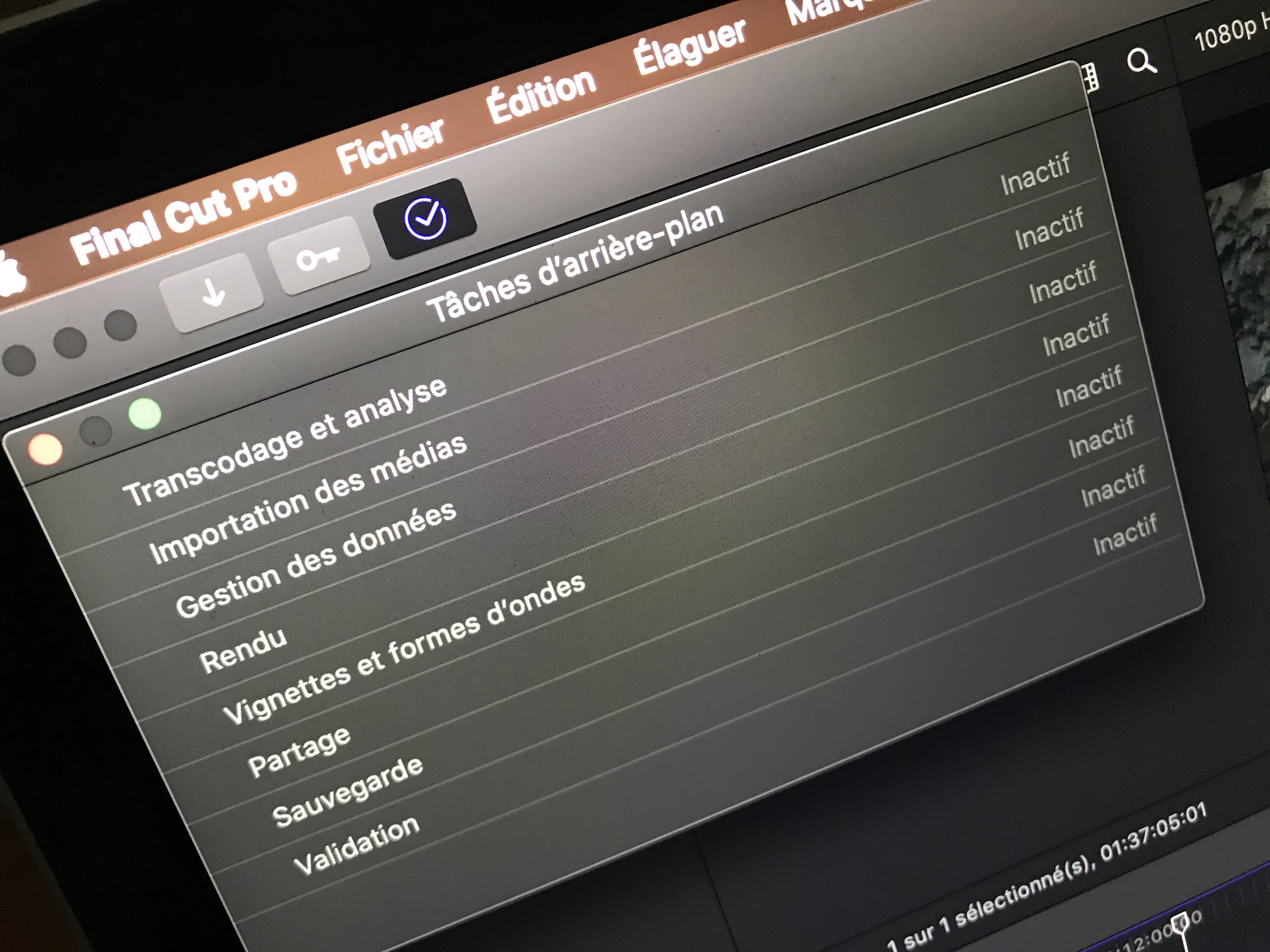

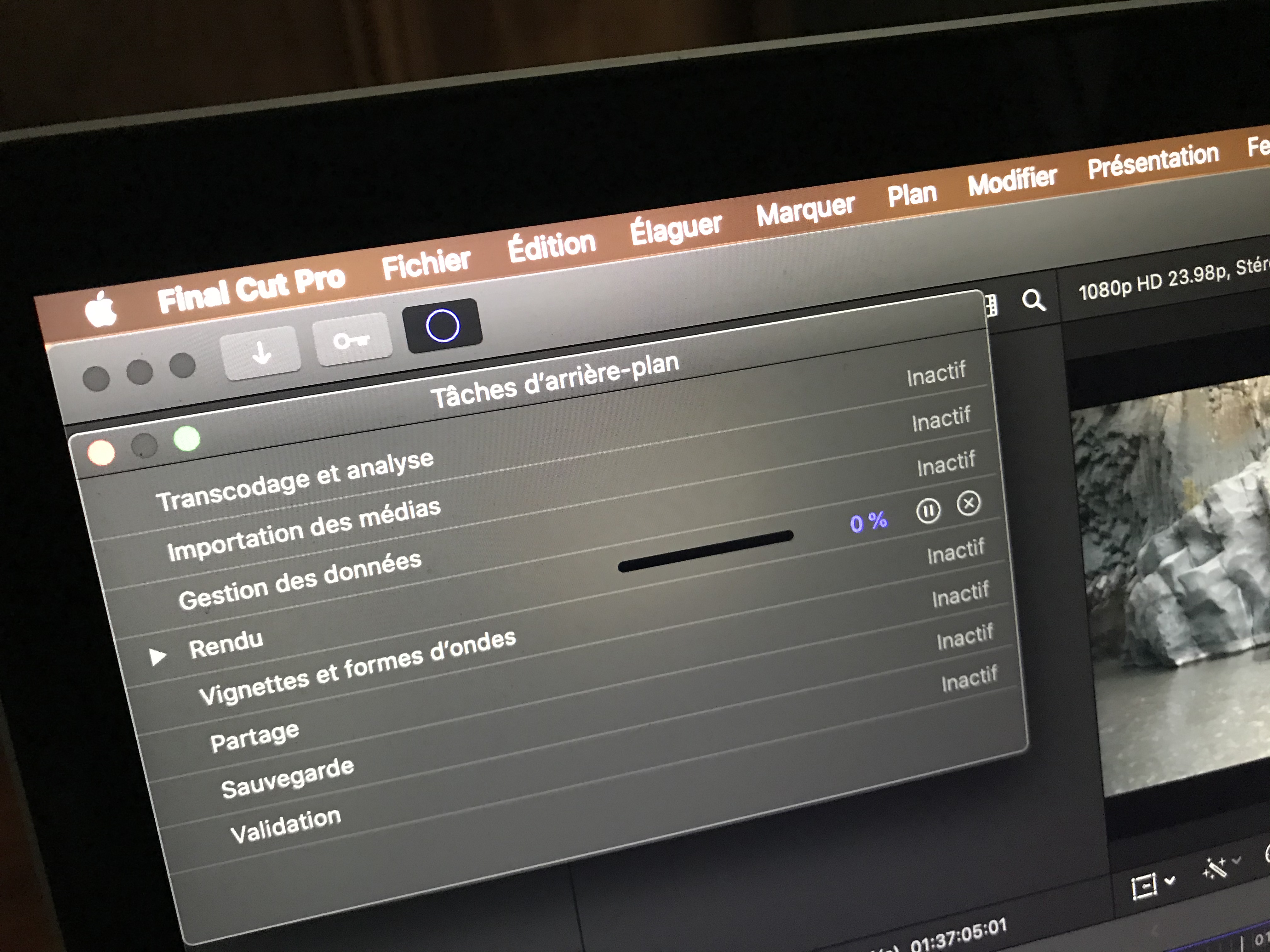

  13. Loic07
    31
    Avant d’en arriver à cette solution extrême je voudrais comprendre pourquoi ça bug
    J’ai regardé de près
    Je croyais que tous les rendus étaient faits
    Et en effet il n’y a plus aucun pointillé
    Mais.....
    .... regardez plutôt j’ai fprid en photo ce que ça fait
    ca clignote toutes les 2 secondes entre la photo 1 et la photo 2
    La barre ne décolle jamais de 0%
    au bout de 10 mn le ventile commence à bien chauffer et ça finit par crasher au bout de 30-40 mn
