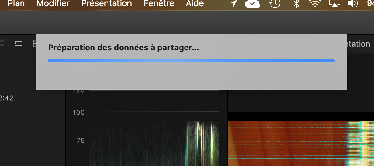

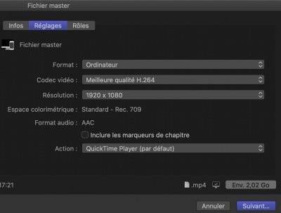

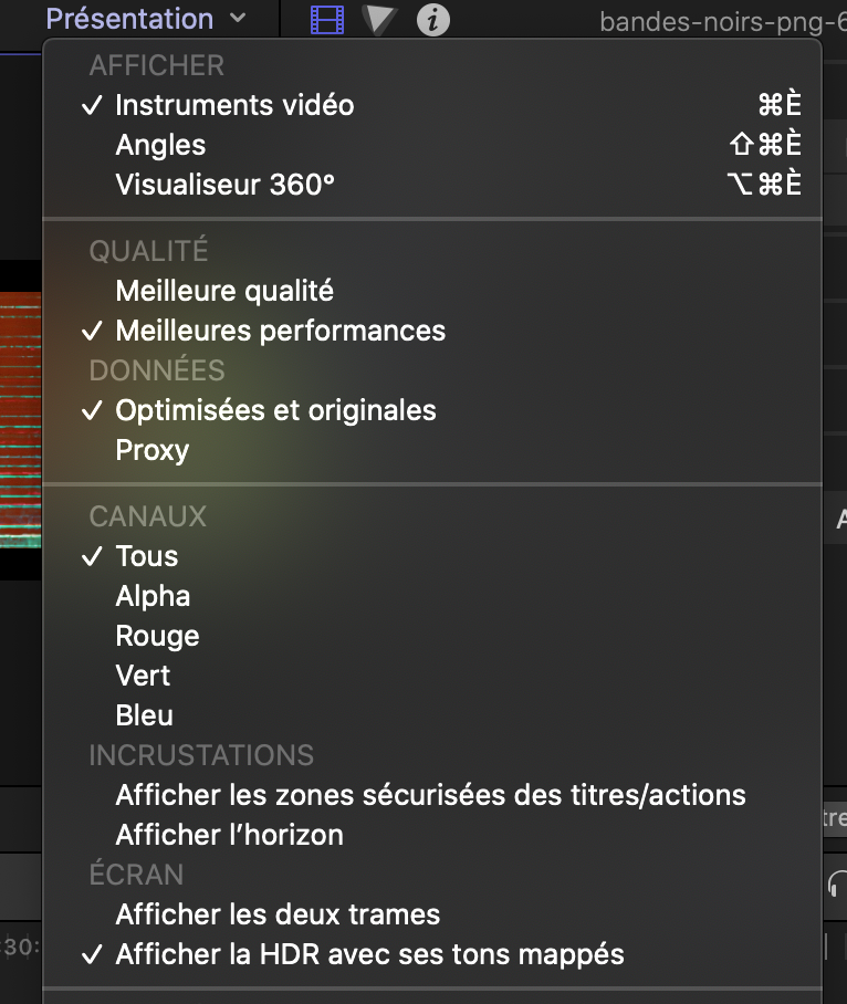

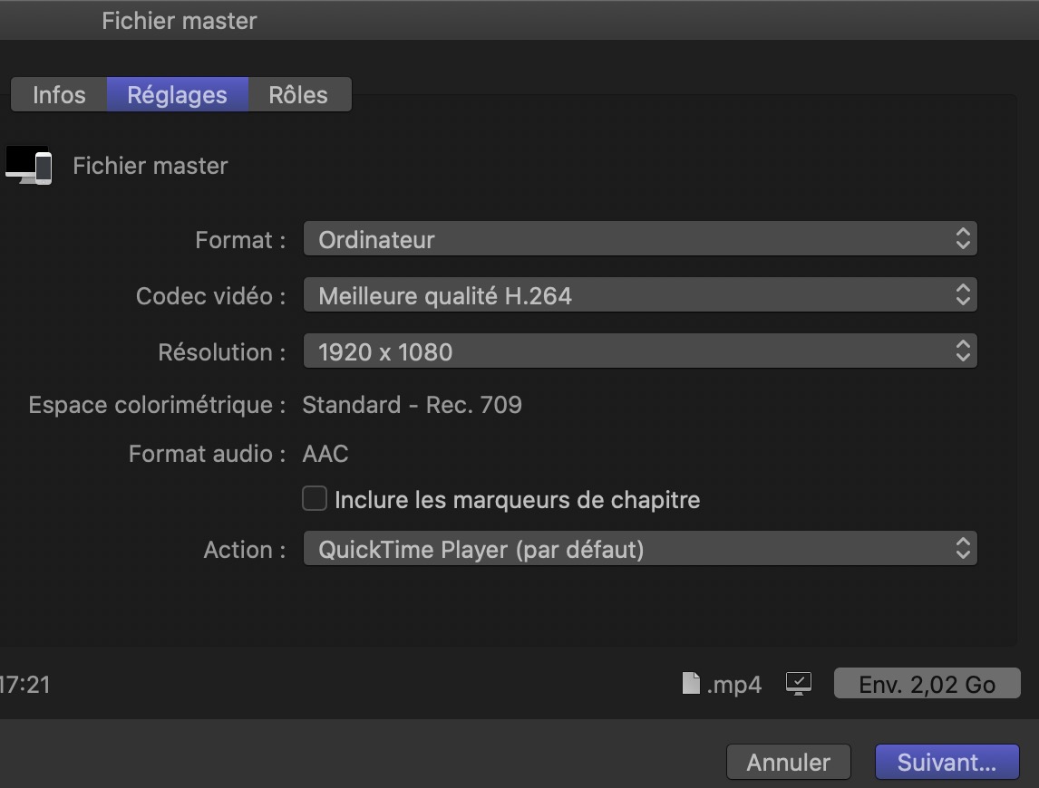

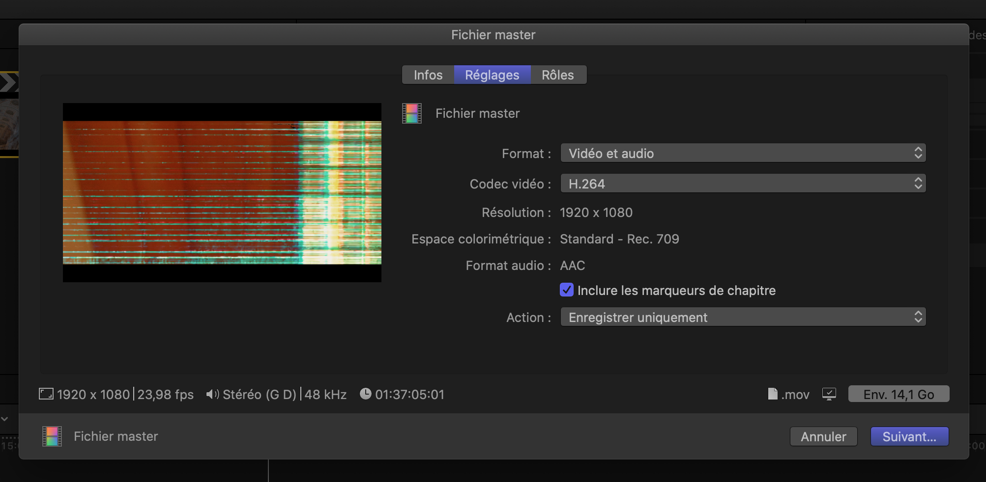

    Finalement je réussis à terminer mon montage , je remets la qualité sur "optimisées et originales" au lieu de proxy (cf. photo), je tente d'exporter en FICHIER MASTER (j'ai essayé toutes les options et le résultat est le meme), cela me met PREPARATION DES DONNEES A EXPORTER (cf. photo).

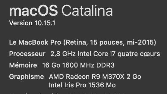

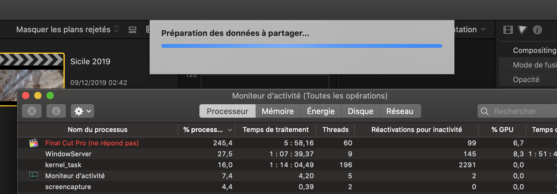

    Au bout de 5 secondes, le ventilo du macbook se met en route (j'ai mis des photos de ma config, j'ai également essayé avec mon eGPU avec une Vega Pro 64, meme résultat). J'ai mis également une photo de moniteur d'activité (le processeur tourne alors jusqu'à 350 %)

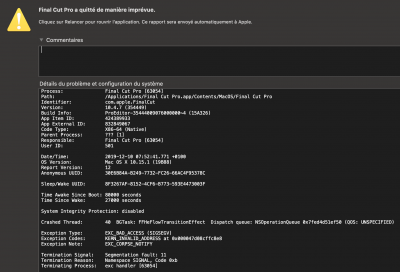

    Et au bout de 2-3 minutes, FCPX crash en laissant son rapport de crash (photo)

    Mon processeur i7 est il trop faible ? J'en suis a un stade ou j'envisage d'acheter une nouvelle machine mais rien ne me dit qu'un i9 réglera le probleme ?

    Quelle est la destination de l'export, ta capture d'écran ne l'évoque pas. As-tu essayé d'exporter comme le montre ma capture d'écran :

    — j'ai tenté d'exporter les 15 premières minutes de mon projet en sélectionnant les 15 premières minutes. Meme crash ... il ouvre la fenêtre PREPARATION DES DONNEES A PARTAGER et la boule se met a tourner, le ventilo du macbook a fond et au bout de 2-3 minutes, fcpx crashe
    — j'ai tenté la meme opération en exportant les 2 dernières minutes du film : idem , fenêtre PREPARATION DES DONNEES A PARTAGER , la roue qui mouline et crash 2 mn plus tard
    — je retente la meme opération en essayant d'exporter 1 SEUL RUSH (le dernier du film) donc juste le rush, aucune transition. IDEM, crash identique de la meme façon ... on progresse !
    — la précédente opération a été tentée en essayant d'exporter un rush pris a la gopro (filme en 2.7k a 50 ips). Donc, sait-on jamais je tente à présent d'exporter un seul rush, mais filmé au GH5 en 24 ips. Même résultat, crash identique au meme moment...
    — On progresse... il reste quelques inconnues. Les rush que j'ai tenté d'exporté sont stabilisés, et sont étalonnés avec une lut mise avec mLUT. Peut etre c'est ça qui fait planter. Je rajoute un rush natif a la fin de mon projet, pas stabilisé, pas étalonné, en vlog. Je tente d'exporter cet unique rush.... et le résultat est identique. Il ne me reste plus beaucoup d'options
    > soit mon projet est vérolé
    > soit FCPX est vérolé
    — Je crée un second projet. J'y mets un seul rush : celui qui vient de planter dans l'essai précédent. Exportation REUSSIE en 5 secondes. C'est donc mon projet qui est véreux. Peut etre qu'en copiant/collant ma timeline dans le nouveau projet ce sera un succès. Mais je n'arrive pas a faire cette opération je dois mal m'y prendre
    — Edit 3h36am. N'arrivant pas a coller ma timeline complete (1h37) je n'ai pu copier que par bouts de 20 mn (au de la de 24 mn j'arrivais a copier mais plus a coller ... ?). Bref. J'ai fini par remettre bout a bout mes 1h37 de video dans un nouveau projet. J'exporte et ça crashe a nouveau.
    Est il possible que cela puisse venir de ma RAM trop juste ? (16 Go)
