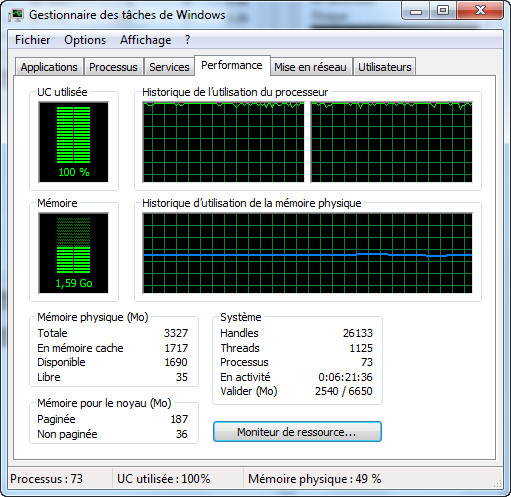

    Bonjour, j'ai fait un petit test. Lors du rendu, mon CPU monte 100%. (pas de rendu GPU possible sur ma bécane)
    La RAM ne bouge pas.

    Bien qu'étant un tout petit joueur avec du matos de 2007 et 1 seul disque, mon CPU monte à 100%
    Serait-ce un miracle ?
    Windows 7 - 32 bits - 4Go ram

  10. Yassine67300
    2 330
    23
    902
    +1 / 13 / -0
    "Quel CPU exactement ?"
    Intel core duo CPU E7300 2,66GHz
    Ça fonctionne bien, c'est compatible avec ma caméra Sony qui date de la même époque qui filme en MPEG 2. Cela doit être du SD, je suppose. En tout cas pas du HD.
