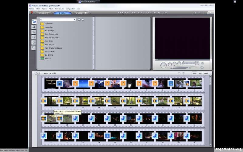

    bonjour
    voilà j'ai un souci avec mon montage qui commence par un titre qui dure 30 secondes + le film qui suit !:perplexe:
    Le problème est le suivant le montage commence à 31 minutes, je voudrais savoir comment supprimer les 31 minutes de blanc au début qui ne servent à rien??:non:
    je me demande d'ailleurs pourquoi ils sont apparus!!:perplexe:
    merci :help:
    Ps: ca fais trois que je galère avec ça et j'ai essayé sans succès!!:col:

  3. amelie19
    15
    je crois que je ferais mieux de te montrer une image de mon montage, ca serais peut etre plus simple!!, dis moi comment faire?
    pourtant je pense avoir été clair? le titre du debut du 30 secondes et ensuite le film suit mais avant le titre il y a 31 minutes de vide!!!!!!!
    le montage commence donc à 31 minutes sur le compteur!
    merci

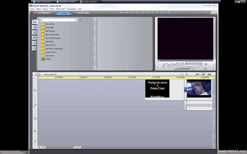

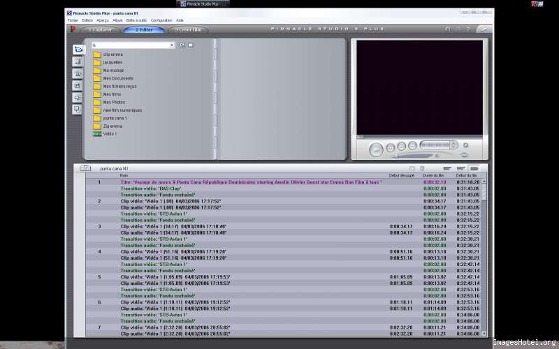

  7. amelie19
    15
    bonjour à tous
    voilà les 3 captures des 3 affichages du montage, j'espère que vous y verez plus clair!!
    Et merci du coup de main!!
    Merci

    amelie19
    j'ai eu beaucoup de mal à reproduire ton problème. mais j'y suis arrivé.
    tu as posé quelque chose sur la piste titre ou superposition. puis tu as du poser ton clip sur la piste principale. puis tu as effacé ce qu'il y avait sur les pistes titre , musiques, superposition. et du coup le clip reste loin du temps 0mn.
    mais si tu le prends et que tu le glisses il peut se déplacer vers la gauche. mais il faut que tu sois en affichage comme ton image 2 et non en vignette comme image 1.
    chez moi ça fonctionne.
    tu m'a appris que sur studio on pouvait avoir le début décallé. car je n'avais jamais pu démarré autre part que 0mn. mais c'est un bug de studio car il ne fonctionne pas bien si tu laisses comme ça. c'est interdit sur studio contrairement à d'autres logiciels qui l'acceptent.
