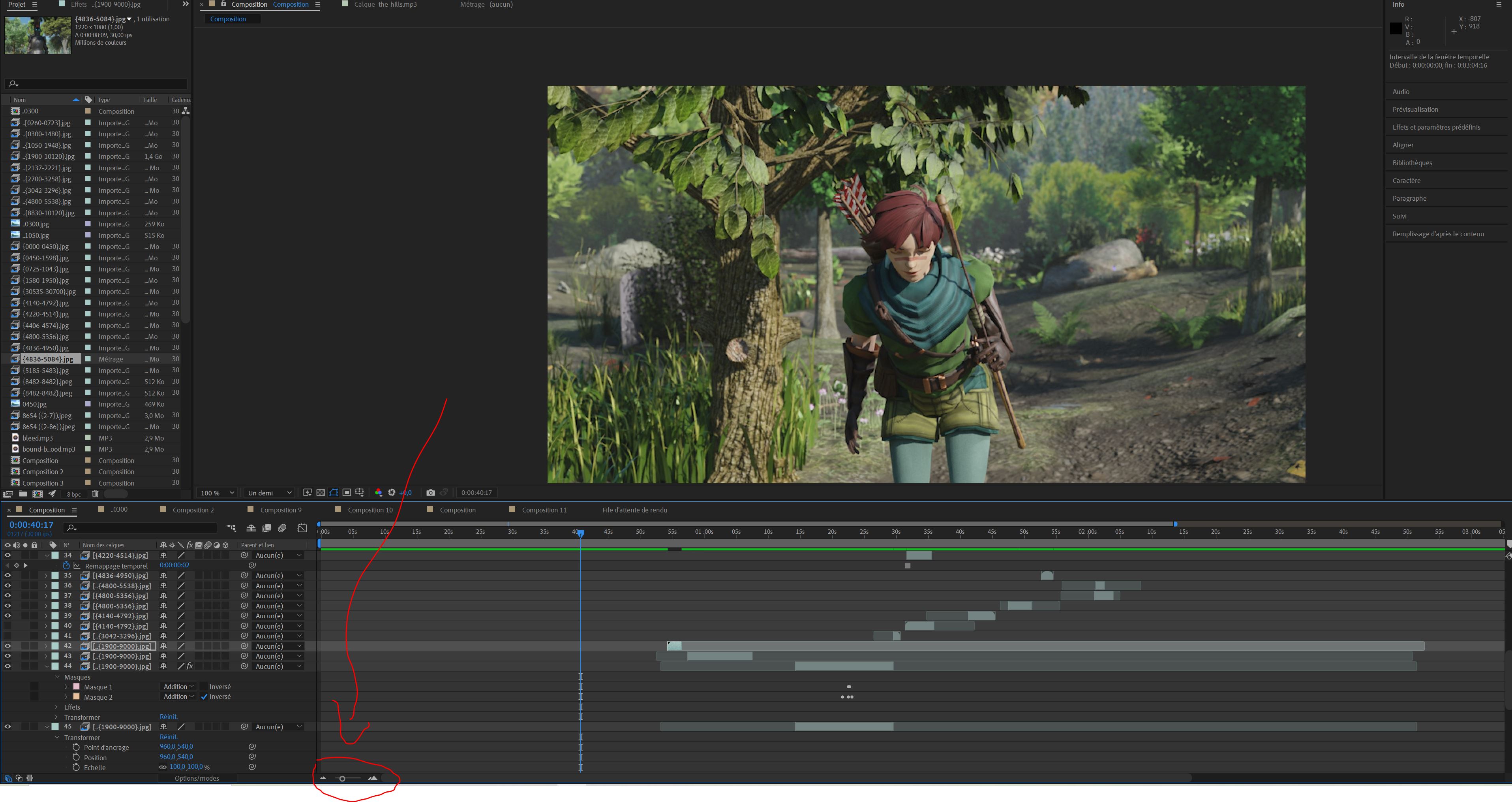

    Pour le 1 je te conseille juste de changer la durée de ta compo à au dessus de 30min (en haut, Composition ---> Paramètres de composition ---> durée) et de te servir du petit curseur en bas pour contrôler la largeur de la timeline, en faisant comme ça pour moi c'est du vite fait pour me balader dedans (voir image attachée pour le curseur)

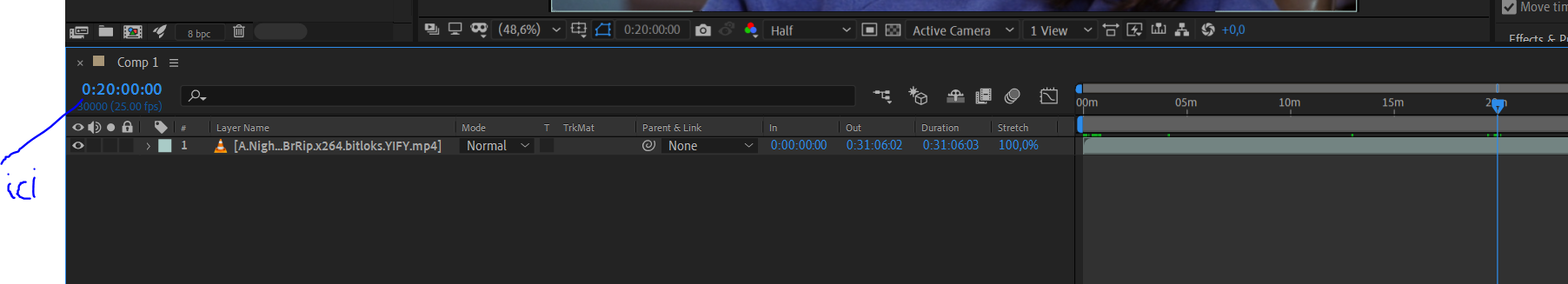

    Pour aller directement à 20 minutes tu rentres le temps en cliquant dans le compteur
    tu mets 20.0.0 pour 20min

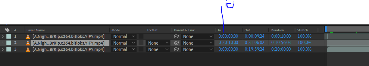

    ensuite tu fais ctrl shift D pour couper, tu tapes 20.10.0 dans le compteur et de nouveau ctrl shift D pour couper à 10sec
    Pour commencer ce nouveau rush à 0 tu cliques dans in et tu mets 0
    si les paramètres in out ne sont pas apparents tu cliques sur l icône representant des accolades tout en bas à gauche
    Ensuite tu reparamètres ta compo sur une durée de 10 seconde. Composition/composition sitting/duration/10.0
