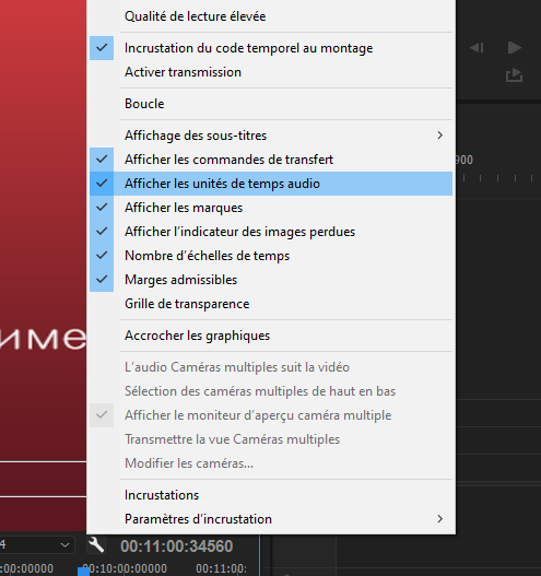

    Pour couper un élément je positionne le cuter et je l'ajuste avec les flèches droites et gauche d'image en image.
    Comment puis je me positionner plus précisément entre 2 images ?
    Merci pour votre aide

    Merci pour ta réponse mais, Je me suis mal exprimé, c'est le son que je voudrais couper précisément pour supprimer des "Hééé, Heueu " dans la voix ou bien couper la musique à un un endroit très précis.

    Positionner le cutter et l'ajuster avec les flèches droites et gauche d'image en image....il me semble que vous avez la réponse !?
    Si vous voulez un défilement plus fin pour l'audio alors
    ...et idem avec les flèches...mais pour l'mage ce sera toujours pareil 1 par 1 soit image A puis B puis C y a pas de reglage intermédiaire ;)

    Pour le son par contre ce qu'il veut faire est possible sauf qu'il faudrait rajouter un fond sur 2e piste. pour ne pas avoir de " blancs sonores "

    Suffit de ne pas recoller les morceaux et les laisser à leur place.
    Pour combler le manque, on ajoute une piste ambiance et on ajuste avec des fondus entrée/sortie
    Si on veut pas couper, on peut jouer sur les niveaux entre la piste voix et la piste ambiance

    Oui très juste , de plus c'est ce que je fais... Je coupe rarement et joue sur les niveaux... c'est plus facile à affiner qu'une coupe je trouve..

    "- afficher les unités de temps audio " c'est exactement, ce dont j'avais besoin.
    Un grand merci à tous.
