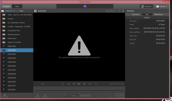

  7. natvik
    47
    Salut
    J'ai un messsage "format non supported" quand j'importe (ou que je veux lire une vidéo) mes fichiers .mts.

  9. natvik
    47
    Je fais une copie d'écran dans la journée et je poste.
    Peut-être mon os (win8.1 x64) ?

  10. looping27
    17
    Natvik : peut-être un codec non reconnu, le .mts n’étant qu'un conteneur.
    Peut-être aussi que ce logiciel accepte des fichiers que de sources Sony (puis qu'il sait lire les métadonnées)... :suspicious:

  14. bcauchy
    27 119
    +862 / 3 005 / -74
    ;-) Testé pour vous Catalyst Browse & Canon
    Il est assez exclusif Sony .. pour les Canon ..cela ne passe pas avec une XA20
    Par contre (bizarrement) oui pour la XF200 en codec : MP4 : MPEG-4/AVC/H.264
    par contre les métadonnées on oubli !
    Donc aucune chance pour la HF G25....
    Bertrand :jap:
  15. looping27
    17
    J'ai testé un fichier .mts d'origine Panasonic (TZ-10), ça fonctionne très bien (format NXCAM AVCHD codec AVC Long GOP)
