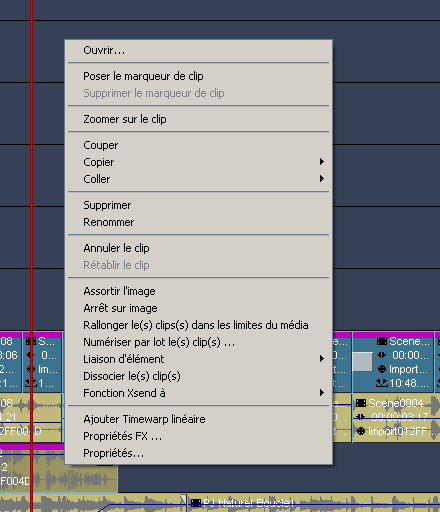

    pour baisser le son sur plusieurs clips :
    tu sélectionnes les clips à la soucis tu cliques à droite et la tu peux ouvrir un menu qui te permet de descendre la valeur de l'audio des différents clips. Tu peux donc ainsi mettre plusieurs clips à zéro (ce qui ne représente peu d'intéret vue que c'est plus rapide de muter la piste en tête de time line). Cette manip représente en réel intérêt pour atténuer plusieurs clips sans les couper complètement et surtout pour baisser un ou un plusieurs clips que tu as déja key framés. En effet, la baisse se fera alors que les différents key frame qui resteront dans leur proportion.

    Salut Phil,
    je ne trouve pas cette fonction avec le clique-droit:perplexe:
    GiLd
  3. Phil29
    Phil29 Guest
    quand tu sélectionnes un ou plusieurs clips sur la time line avec le clip droit ensuite, tu as accès à un menu (si mes souvenirs sont bons mais on oublie vite) 'ajuster audio" qui te permet de régler la balance et aussi l'atténuation sur les clips sélectionnés

    Je ne l'ai pas, mais je n'ai que la version 6. Dommage c'est un truc qui me manquait:sad:

    fais moi une capture décran quand tu cliques avec le bouton de droite sur un clip dans la time line car je n'ai plus de liquid sous la main pour t'indiquer la chose

    Oups, désolé j'avais zappé:o

    mince, en effet, il semble bien que ca ne soit que dans la dernière version, il m'avait semblé que c'était depuis plus longtemps que çà
    il te reste plus qu'a faire la mise à jour hiihih. Ceci étant, avec tous les gens qui arretent leur liquid tu devrais l'avoir pour rien, je dois en avoir plusieurs des fois que
