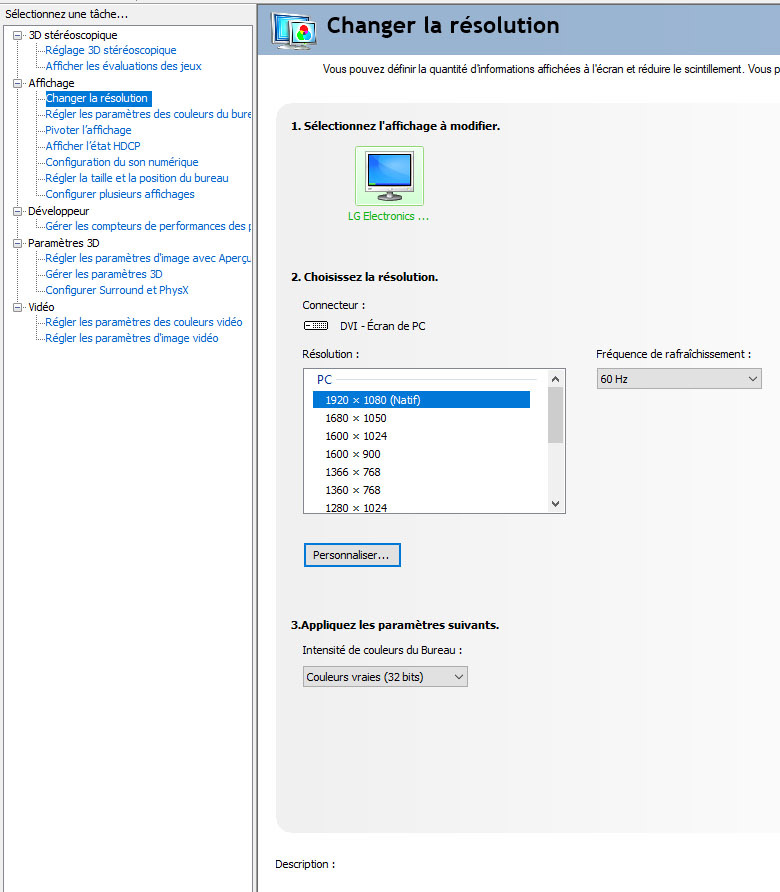

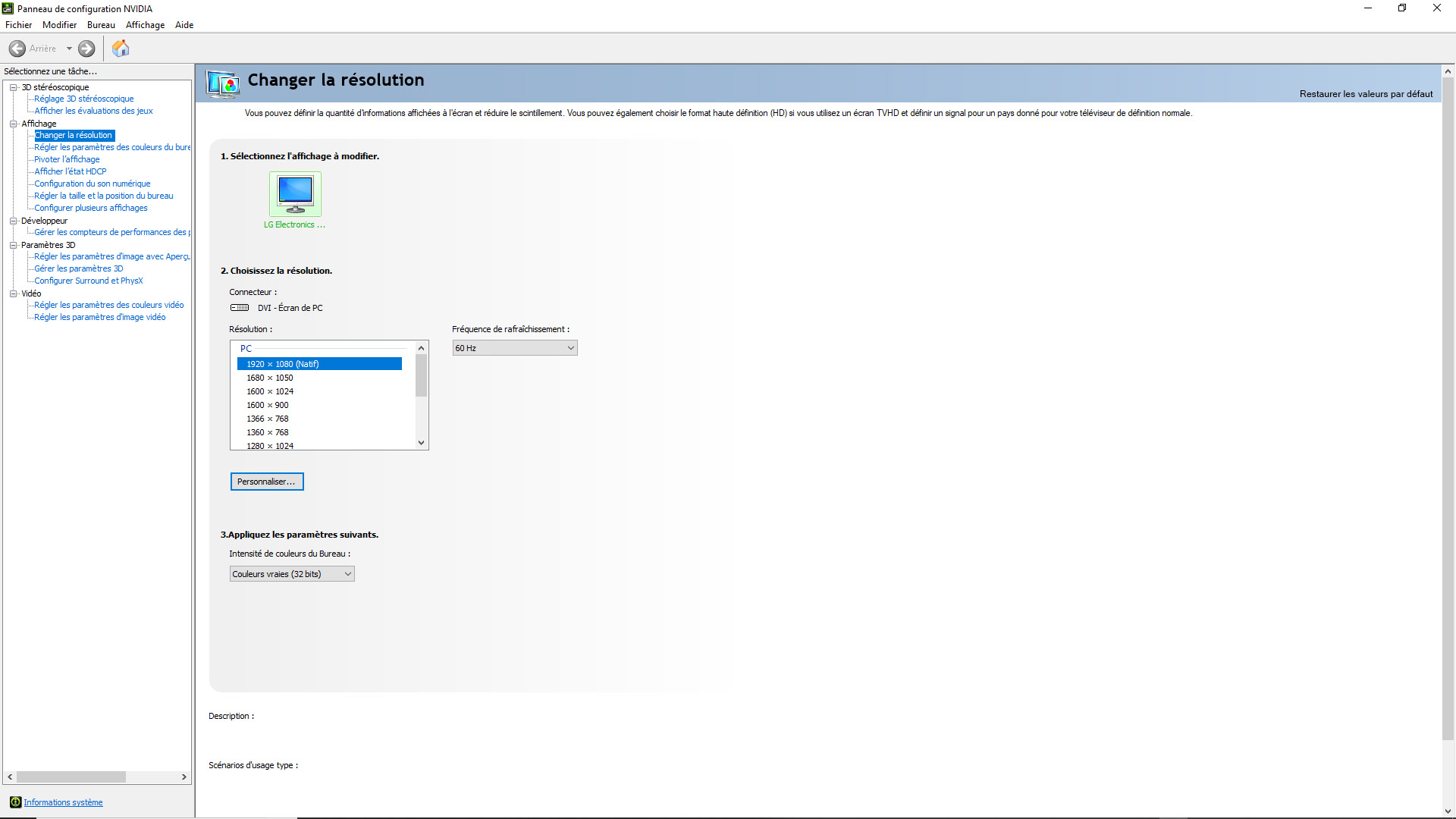

    Tu exportes en h.264 dans un .MOV ou un .MP4 ? Tu as une carte graphique Nvidia ? Tu as regardé ce réglage (output dynamic) sur ton OS ?
  10. Zwing
    32
    +0 / 2 / -0
    Salut Alcoriza,
    Alors j'exporte du H.264 dans du MP4.
    J'ai une carte NVIDIA GeForce GTX750, mais je n'ai pas les mêmes paramètres que toi, il me manque les réglages de profondeur, de plage dynamique etc...
    C'est ma carte qui n'est pas adapté?
  11. Alcoriza
    8 200
    94
    5 209
    +294 / 698 / -5
    Regarde alors ici :
  12. caraibe
    24 650
    +628 / 2 000 / -89
    Bin OUI !!!
    moi J'ai les deux !
    Plage dymanique complète sur changer la résolution
    Ensuite si je prends l'option Avec les paramètres Nvidia dans Régler les paramètres des couleurs vidéo je prends (0-255)
    Et si ce sont mes lecteurs ils sont aussi en 0-255
    16-235 c'est délavé je trouve !
