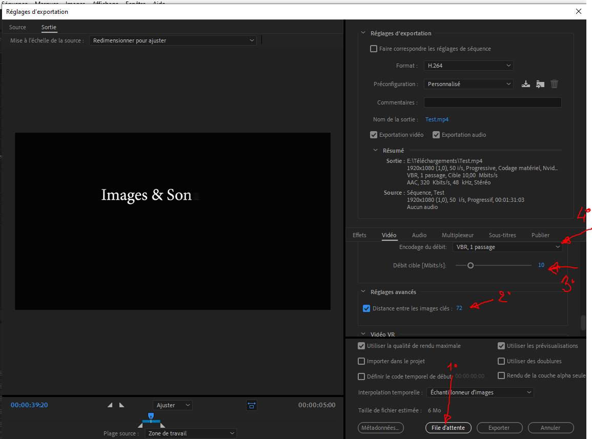

    L''usage de Première laisse supposer une utilisation plus poussée ultérieure, sinon on prend un soft moins cher et plus simple.
    Pb d'encodage ....
    -1° Soit tu utilises Media Encoder plus fiable
    - 2° Soit tu modifies ton Gop (diminuant à 50 ou 40) donc moins d'images prédictives intermédiaires
    - 3°...et donc augmenter le débit de 20 à 40%
    - 4° Passer en VRB 2 passages ou essayer le CBR...
    Dans Paramètre de codage on peut aussi passer en Profil Supérieur et niveau 5,0 5,1 ou 5,2.. qui demandera un peu plus de débit.
    A toi de vérifier si ce petit détail se résout
