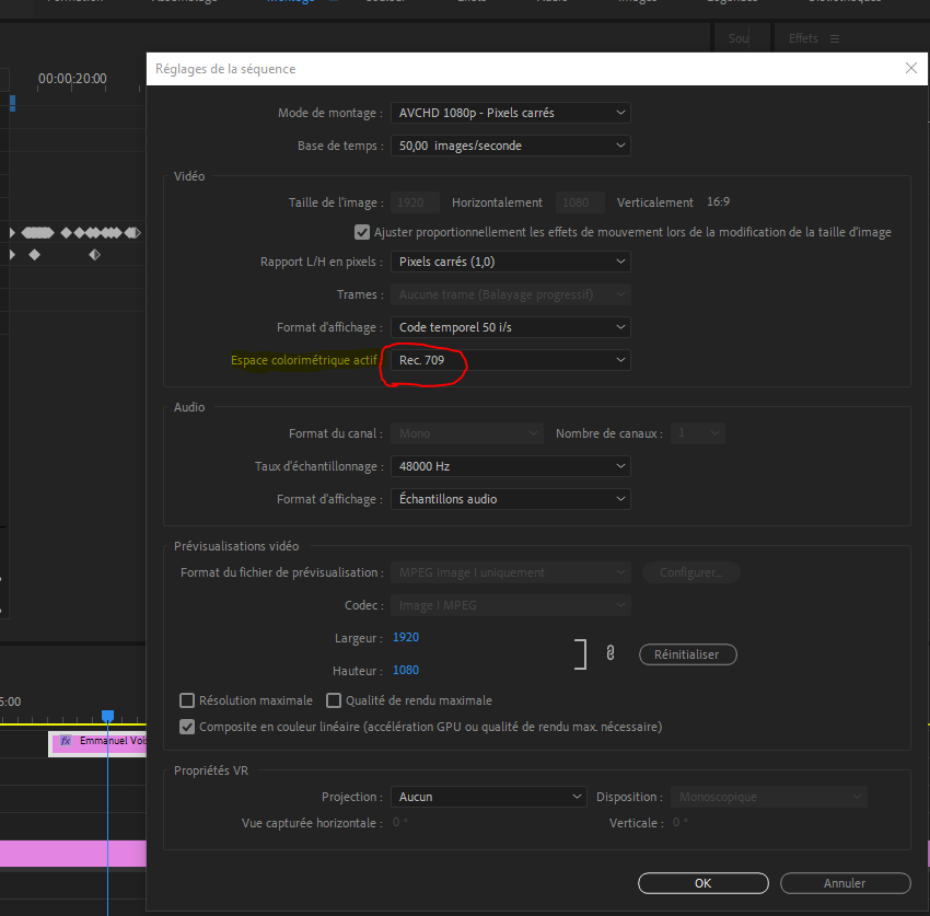

    Il faut peut être régler sa séquence avant ...

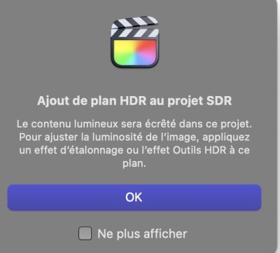

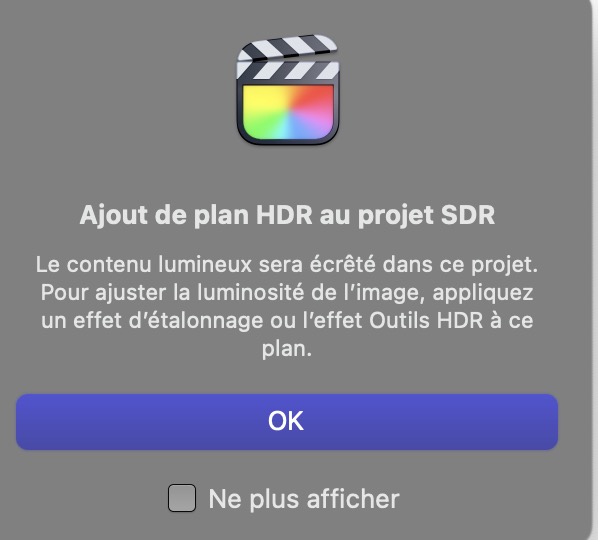

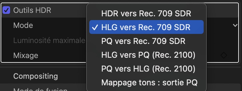

    Je ne sais pas si ça peu aider, mais comme il s'agit d'une vidéo d'iPhone… :
    - si je mets le clip sur la timeline d'un projet FCP X en REC.709 SDR, j'ai ce message et la visualisation apparaît comme ceci :
    CleanShot 2022-08-10 at 10.34.06@2x.jpg CleanShot 2022-08-10 at 10.34.38@2x.jpg
    Après application de l'effet 'Outil HDR', et en adoptant le réglage suivant, on obtient ceci :
    CleanShot 2022-08-10 at 10.35.07@2x.jpg CleanShot 2022-08-10 at 10.35.27@2x.jpg

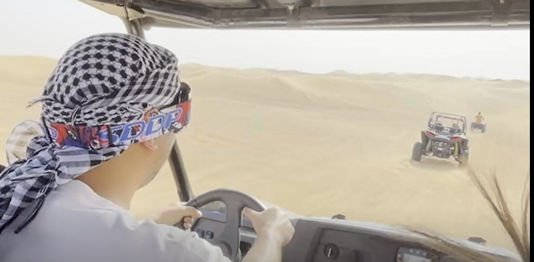

  10. Kiddo-
    1,000
    217
    Super vos réponses, merci ! Purée c'est là que je vois que je suis largué quand on devient plus technique en montage, vivement la rentrée en septembre que j'apprenne tout ça un bon coup :laugh:

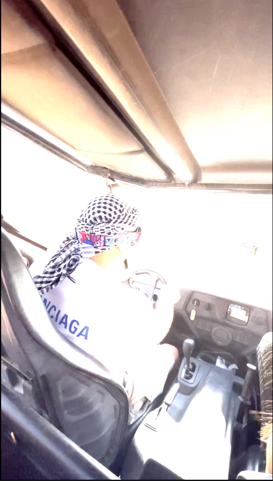

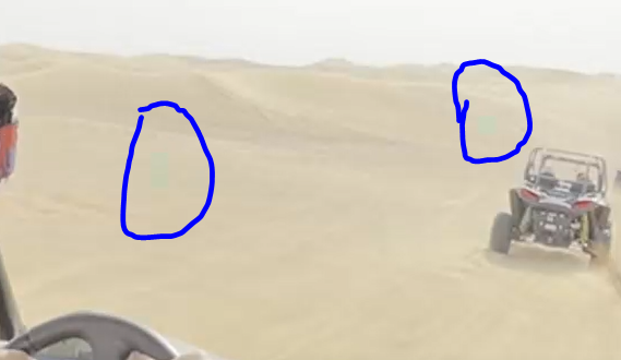

    Du coup en effet en rec 709 c'est nickel merci !! maintenant je vais mettre tous les plans en ce réglage. Juste un mini détail, pas très important ça se voit pas lors d'un visionnage, mais en mettant un arrêt sur image j'ai vu qu'il y avait des pixels verdâtres qui se sont invités sur mon plan le temps d'une frame !
    Et pour l'instant ces projets-là c'est juste pour instagram, pas besoin en effet d'y aller à fond sur les exigences d'étalonnage hahaha les DCP ce sera pour plus tard! je voudrais juste un rendu semblable au rush d'origine. Là à priori c'est réglé sauf ce détail de pixels verts.
  11. AQW333
    17,700
    317
    13,804
    +857 / 3,499 / -32
    Tu parles sur Première ou à la lecture de L'Export final ...?
    Montre nous une captation d'écran .
  12. Kiddo-
    1,000
    217
    C'est sur le résultat exporté. Je remets la capture d'écran. upload_2022-8-10_15-14-46.png

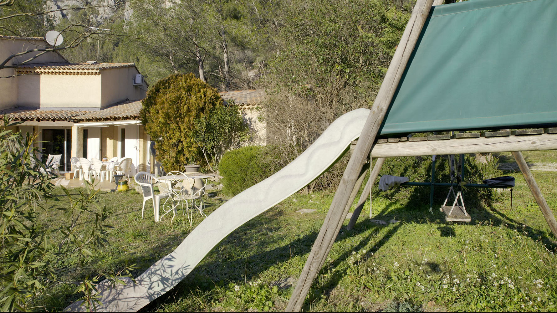

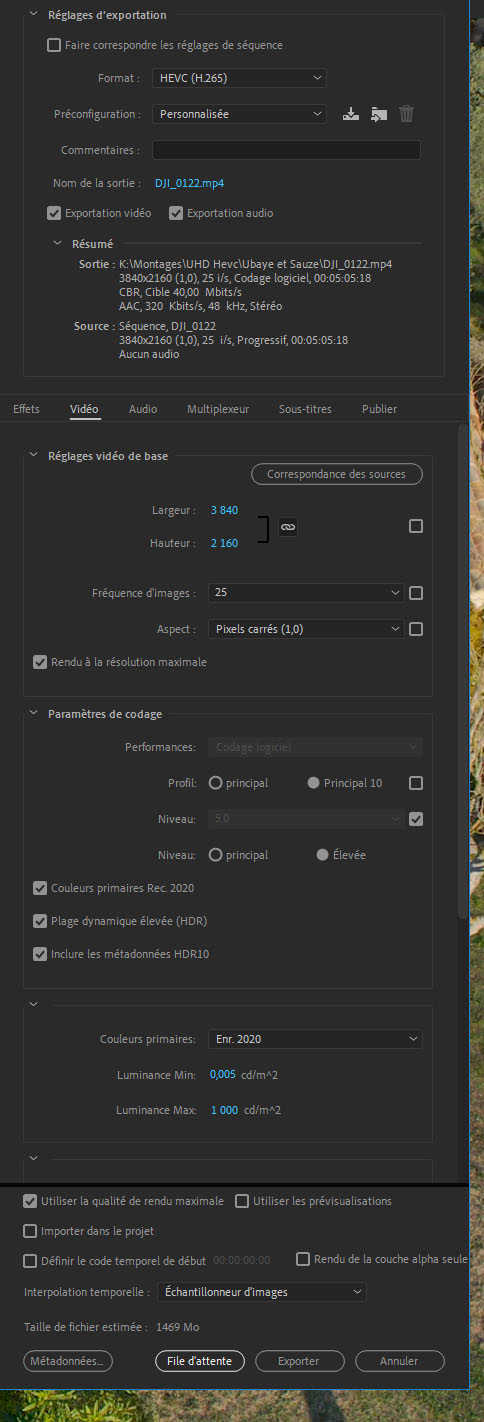

    J'ai eu de longue discussion avec Bernard (Ex Reboot dans le forum) qui est FAN du HDR.
    Il utilise Première aussi et pour lui avec Première sur des vidéos en HLG la visualisation est pas satisfaisante pour faire d'éventuel ajustement colorimétrique sur du LHG
    Mais Kiddo se compliquer la vie en filmant en HLG pour sortir un bon 4k HDR en Rec 2020 c'est valable quand on a une bonne télé 4k le gérant.
    Pour instagram j'ai vu que tu étais en 1280*720 c'est sur que ça suffit pour ce type de diffusion
    Comme filmer en mode normal Rec 709 est amplement suffisant !
    Tu te compliqueras pas la vie et sur instagram personne verra la différence.
    Ensuite si tu as un Bonne télé récente qui gère le HDR ...Pour Toi tu pourras faire des tests !
    J'ai regardé avec film drone en HLG 10 bits
    original vu sur MPCHC:

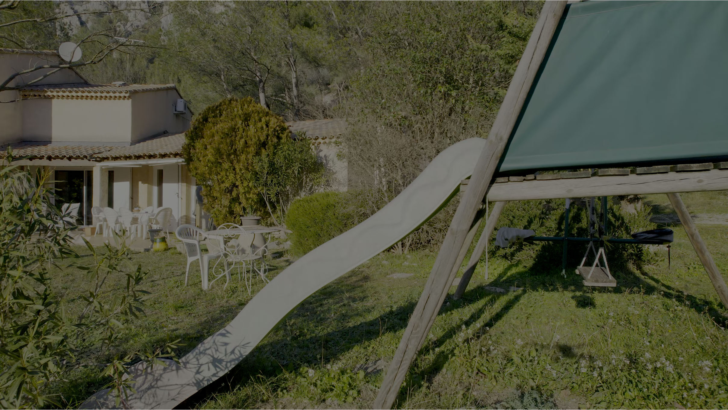

    original vu sur TL Première sans aucune correction:
  14. caraibe
    16,200
    24,668
    +629 / 2,004 / -90
    Et voila ce que donne l'export en HDR rec 2020 sur mon moniteur avec MPCHC
    Par contre sur ma télé c'est :good::good:

    Paramètres d'export du HDR ci dessus:
    Là je ne peux pas utiliser Voukoder mais l'export H265 de première
    Mais bon pour Instagram cela est VRAIMENT inutile !!!
