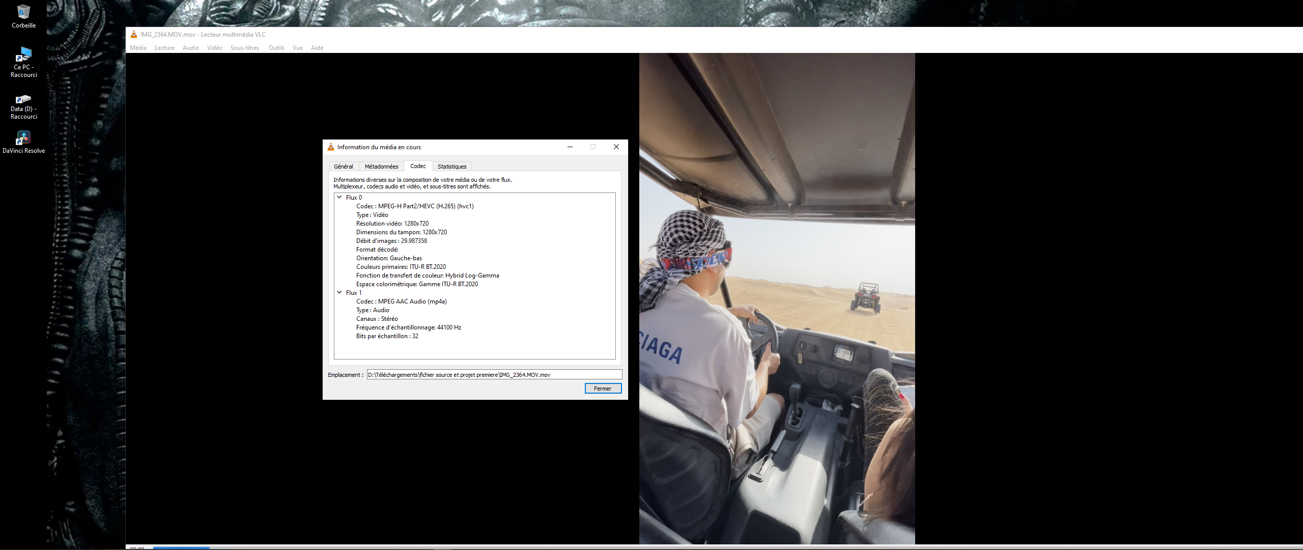

    Excusez moi de réintervenir mais
    1°- il faudrait qu'Kiddo nous montre toute la page de MediaInfo qui nous donnerait déjà l'espace colorimétrique .... paracerque bricoler , deviner supputer au doigt mouillé l'espace ...hum !? :suspicious:
    donc la vue Arbre de MediaInfo copier/coller ici en entier.
    2° C'est sur qu'il faut se méfier des choix automatiques d'espace de couleurs...
    3° Si en visualisant un export sur d'autres PC ou Mac (tu es Mac ?) possible que l'on ait même lecteur générique avec le même réglage basique qui donnera donc la même erreur ...donc ton test n'est peut être pas suffisant pour incriminer uniquement Première et pas ta lecture
    hors Première.
    Sous W10 le lecteur Intel basique est mauvais , j'ai comme toi une différence dans les contrastes (et en HEVC ce même lecteur Windows rosi légèrement l'original) donc j'utilise un autre lecteur..MPCHC . et c'est ok ...et sur you tube je m'y retrouve ...
    En effet il suffit que par exemple ce lecteur dans Affichage /Option de Rendu /Plage de Sortie soit en 16- 235 au lieu de 0 - 255 et déjà cela diminue la dynamique .. de même si la référence Gamma est à 2,2 2,35 ou autres, là aussi la courbe de contraste sera différente .... si en plus on mélange du HDR HLG.... o_O cela devient très compliqué à cerner ...
    Donc plus d'info sur ton Rush ...

    L'espace colo de ces rushs ces du Rec. 2020. Il a laissé un lien wetransfert avec son projet premiere et un rush pour analyse. :jap:

    Si si c'est bien du HLG. :)
  10. bcauchy
    16,000
    27,139
    +863 / 3,010 / -75
    Général
    Nom complet : E:\fichier source et projet premiere\IMG_2364.MOV.mov
    Format : MPEG-4
    Profil du format : QuickTime
    Identifiant du codec : qt 0000.00 (qt )
    Taille du fichier : 13,4 Mio
    Durée : 19s 775 ms
    Type de débit global : Variable
    Débit global moyen : 5 679 kb/s
    Date d'encodage : UTC 2021-11-13 10:50:11
    Date de marquage : UTC 2021-11-13 10:50:32
    Bibliothèque utilisée : Apple QuickTime
    com.apple.quicktime.location.accuracy.ho : 3.535534
    com.apple.quicktime.location.ISO6709 : +24.9502+055.6992+196.468/
    com.apple.quicktime.make : Apple
    com.apple.quicktime.model : iPhone 12
    com.apple.quicktime.software : 14.8.1
    com.apple.quicktime.creationdate : 2021-11-13T14:50:11+0400
    Vidéo
    Format : HEVC
    Format/Info : High Efficiency Video Coding
    Profil du format : Main 10@L3.1@Main
    HDR format : Dolby Vision, Version 1.0, dvhe.08.02, BL+RPU, HLG compatible
    Identifiant du codec : hvc1
    Identifiant du codec/Info : High Efficiency Video Coding
    Durée : 19s 775 ms
    Débit : 5 433 kb/s
    Largeur : 1 280 pixels
    Hauteur : 720 pixels
    Format à l'écran : 16/9
    Rotation : 90°
    Type d'images/s : Variable
    Images par seconde : 30,000 Im/s
    Images/s mini : 28,571 Im/s
    Images/s maxi : 30,000 Im/s
    Espace de couleurs : YUV
    Sous-échantillonnage de la chrominance : 4:2:0
    Profondeur des couleurs : 10 bits
    Bits/(Pixel*Image) : 0.196
    Taille du flux : 12,8 Mio (96%)
    Titre : Core Media Video
    Gamme de couleurs : Limited
    Coordonnées de chromaticité : BT.2020
    Caractéristiques du transfert : HLG
    Coefficients de la matrice : BT.2020 non-constant
    Codec configuration box : hvcC+dvvC
    Audio
    Format : AAC LC
    Format/Info : Advanced Audio Codec Low Complexity
    Identifiant du codec : mp4a-40-2
    Durée : 19s 775 ms
    Durée de la source duration : 19s 830 ms
    Type de débit : Variable
    Débit : 192 kb/s
    Canaux : 2 canaux
    Channel layout : L R
    Echantillonnage : 44,1 kHz
    Images par seconde : 43,066 Im/s (1024 SPF)
    Mode de compression : Avec perte
    Taille du flux : 459 Kio (3%)
    Taille du flux source : 460 Kio (3%)
    Titre : Core Media Audio
    Autre #1
    Type : meta
    Durée : 19s 775 ms
    Type de débit : Constant
    Autre #2
    Type : meta
    Durée : 19s 775 ms
    Autre #3
    Type : meta
    Durée : 19s 775 ms
  11. caraibe
    16,200
    24,668
    +629 / 2,004 / -90
    Tout à fait j'ai du cliquer ce soir sur un rushs à côté :
    donc on peut l'exporter en HDR Rec 2020
    Mais les vraies couleurs ne seront visibles que si le HDR est géré en lecture :
    Si je mets ça sur ma télé en usb elle se met automatiquement en HDR
    VLC le lit sur mon moniteur avec couleurs acceptables avec MPC HC c'est complétement délavé
    J'ai cette option sur mon drone mais je trouve que c'est trop casse pieds en post prod.
    Je dois convenir que sur ma télé Le HLG sorti en REC 2020 les couleurs ça explose bien :good:
