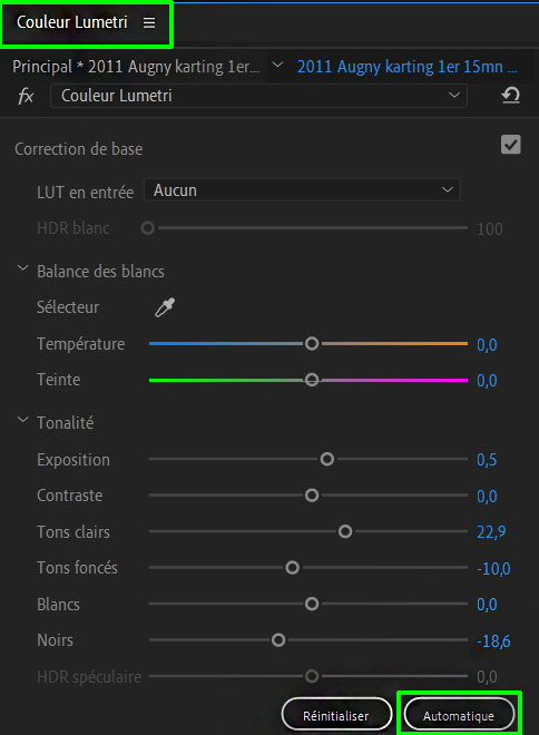

    Le panneau Couleur Lumetri a un bouton "Automatique" (cf. image en pièce attachée) Couleur Lumetri .jpg bien pratique, mais...
    Lumetri équilibre l'image en cours (expo, contraste, tons clairs, noirs...etc.), c'est bien fait et rapide mais le réglage est appliqué à tout le clip. Hors les autres images du clip peuvent varier (en fonction de l'éclairage par exemple). Ce serait bien que Lumetri fasse l'équilibrage image par image... est-ce possible ?
    Sinon existe-t-il un plugin qui le fasse ?
    Merci si vous avez des idées là dessus...
    Bonne soirée,
    François
    Adobe Première Pro V13.1 Magician (Windows 10).

    Ben, il faut comme toujours utiliser les images clés.
    Vous activez toutes les horloges des effets concernés.
    - Vous vous positionnez au début : Automatique,
    vous déplacez votre curseur jusqu'à l'endroit ou la variation de colorimétrie est importante :
    - vous Réinitialisez les valeurs, puis à nouveau Automatique.
    Ainsi d'autres valeurs sont crées pour les paramètres.
    - Action à répéter pour tout changement important de colorimétrie.
    Bien sûr on ne va pas s'amuser à faire ça image par image ;)
