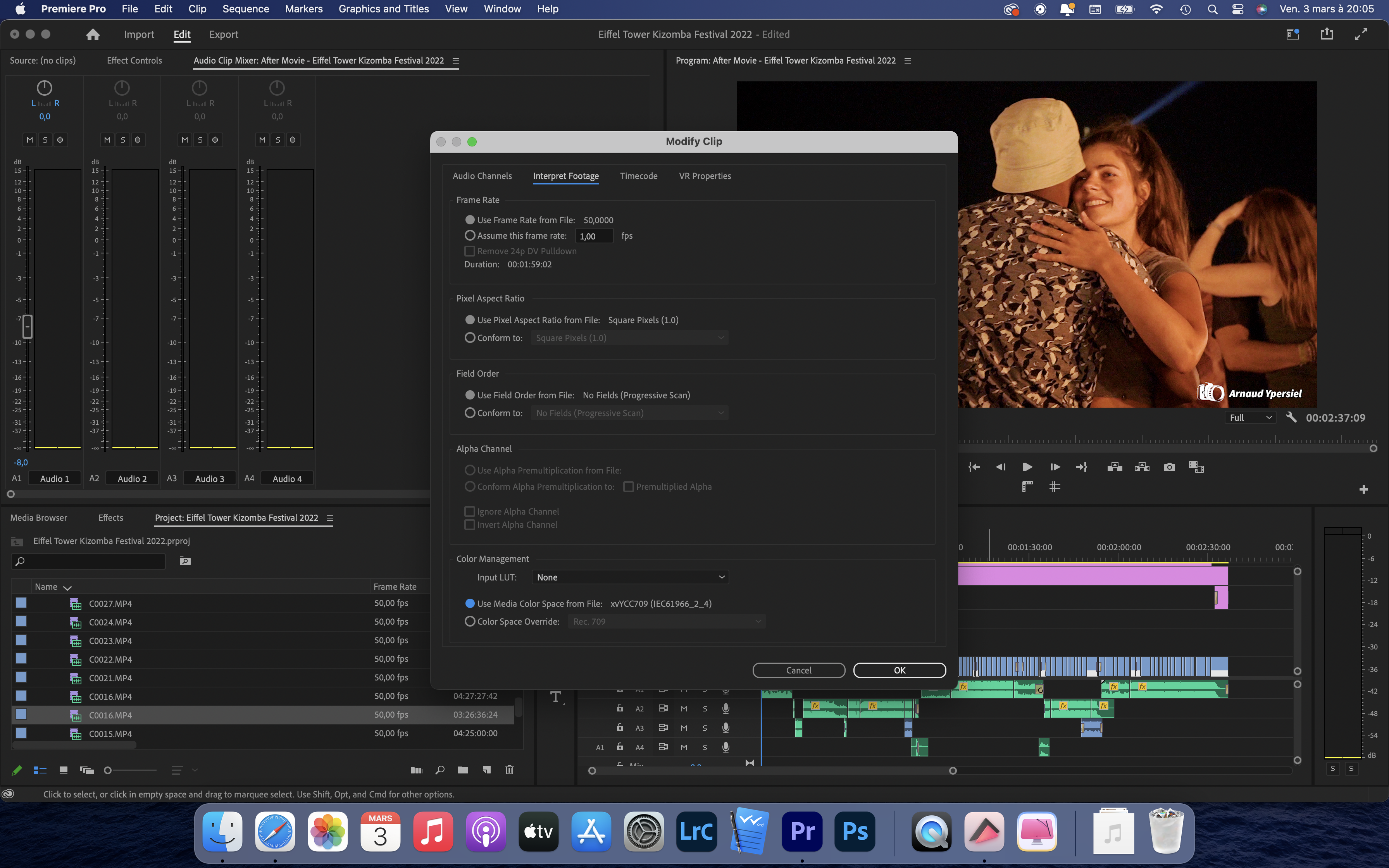

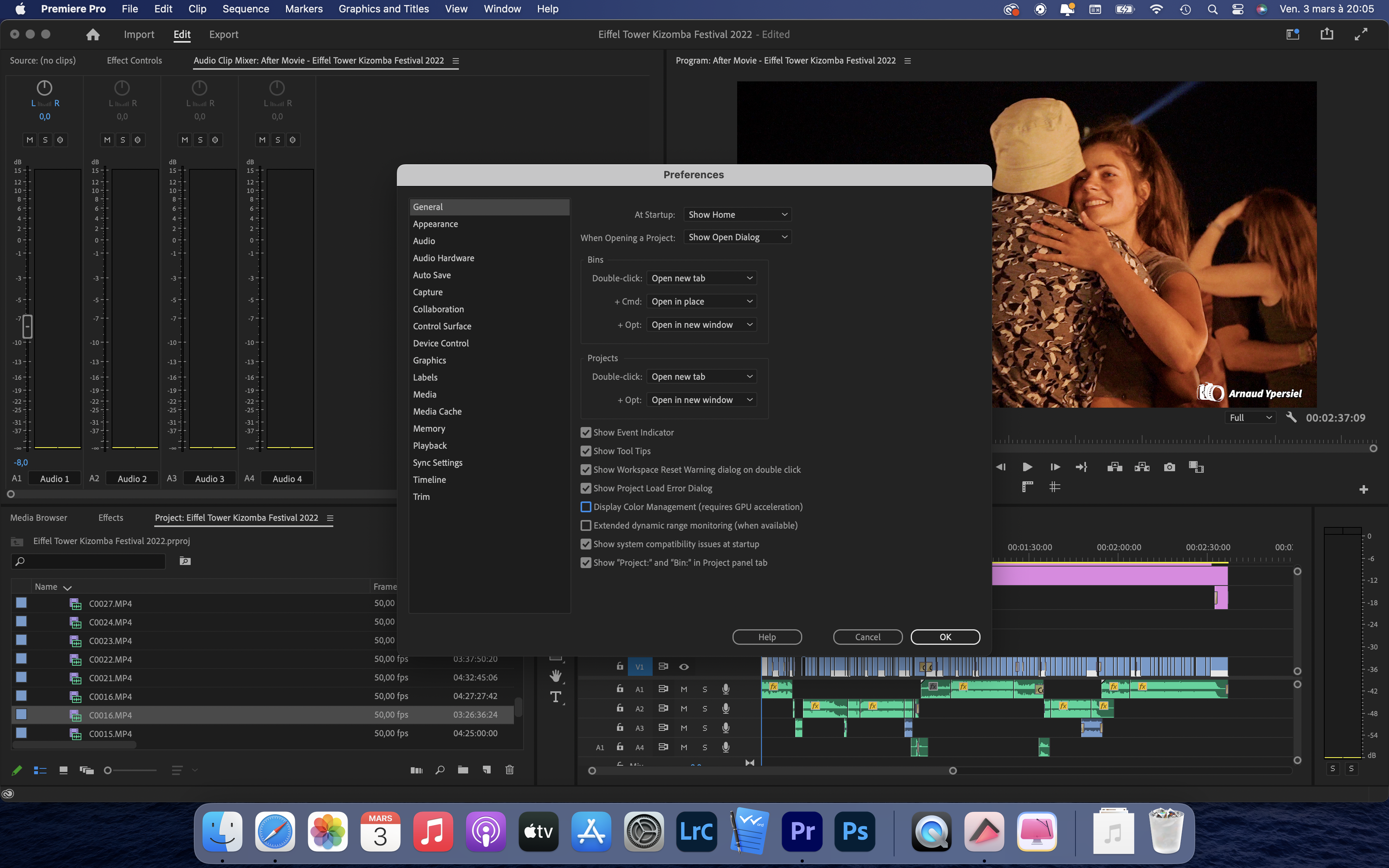

    Par rapport aux deux liens que tu proposes, j'ai lu (pas évident en anglais) et j'ai testé deux choses dont Adobe parle mais qui ne changent pas grand chose :
    - Dans les préférences "general" de Première, cocher la case "display color management". Le rendu devient alors plus foncé sur le montage étalonné mais ne correspond toujours pas à l'image de l'export renvoyée par QuickTime.
    - J'ai essayé de faire "modify clip", "interpret footage" et changer "use media color space..." pour mettre "rec709" à la place mais rien ne se passe. Capture d’écran 2023-03-03 à 20.05.03.png Capture d’écran 2023-03-03 à 20.05.19.png

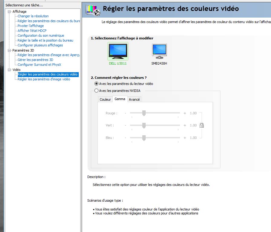

    hypothèse certes mais d'autres l'auraient remarqué tu es pas seul à travailler sur Mac avec Premières.
    faudrait chercher ailleurs peut être dans les paramétrage de ta CG ...Sur Mac je ne sais pas comment ça marche
    Sur PC on a un choix paramètre couleur vidéo avec CG ou avec le soft utilisé.
    Attends une réponse d'un utilisateur Première sur Mac avant toute conclusion hâtive
  6. caraibe
    +628 / 1 996 / -89
    24 632
    Sur PC on a ça :
    IDEM sur Mac pour réglage couleur?
