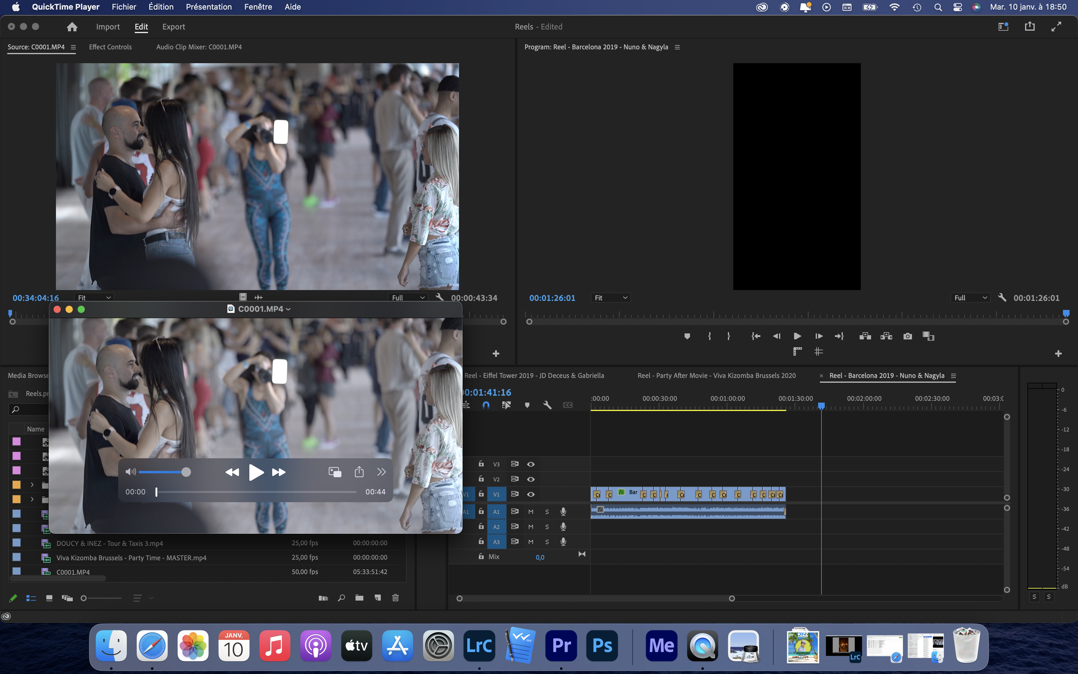

    En fait le problème n'est pas à l'export mais à l'import ! J'ai vérifié en important un rush et on voit déjà une différence entre le fichier lu ici avec QuickTime et le fichier importé dans Première. Et j'ai essayé avec un autre lecteur que QuickTime, ça fait la même chose.
    La différence est très subtile ici sur ma capture d'écran car je pars d'un rush tourné exprès en dénaturé et décontrasté mais on voit vraiment une différence d'intensité de couleur dans le bleu de la tenue de la photographe au milieu. Et quand la colorimétrie, le problème s'amplifie !

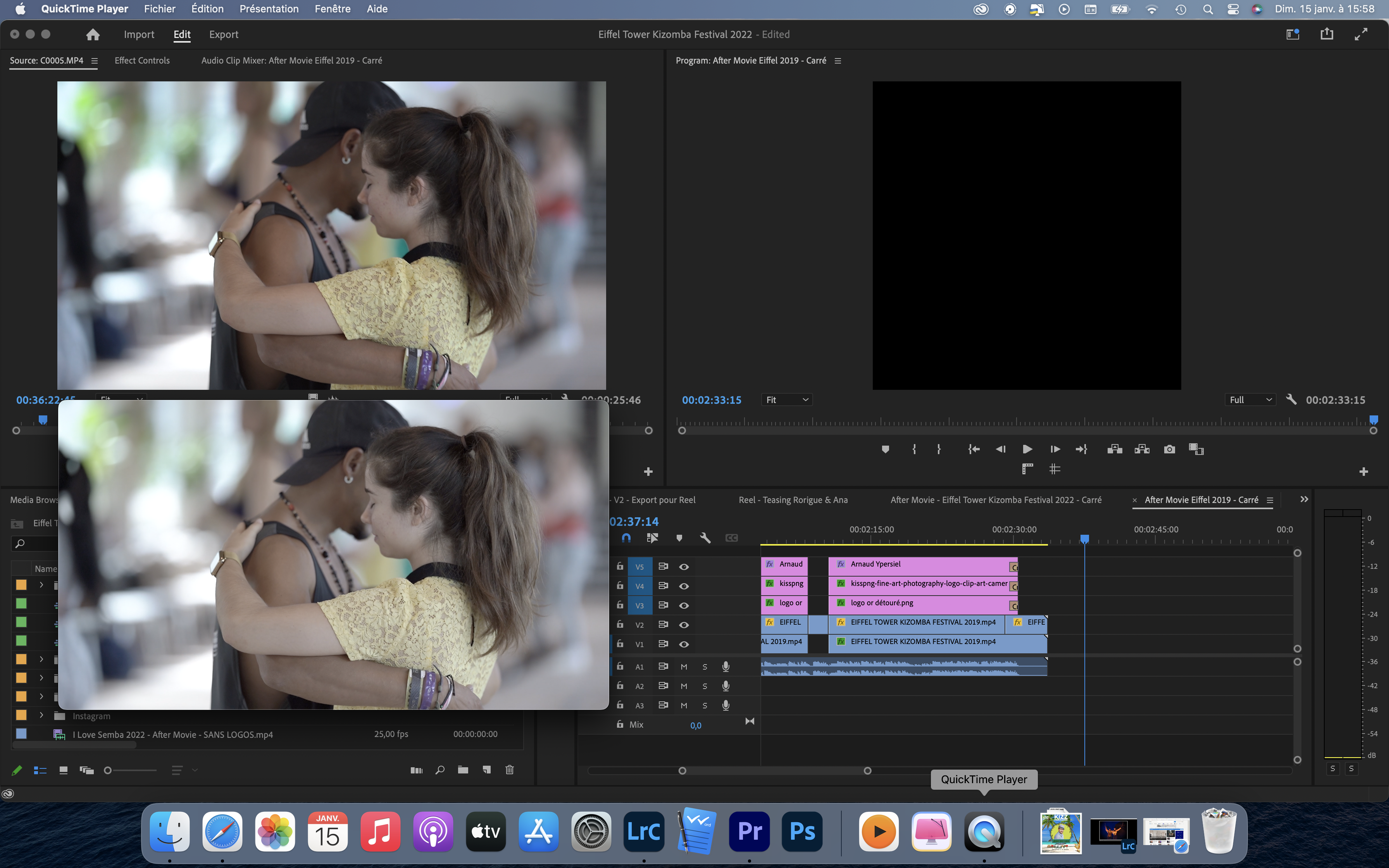

    Hello,
    Comme vous pouvez le voir dans la capture d'écran ci-jointe, j'ai importé un rush d'un couple de danseurs et juste en dessous de la fenêtre player je vous mets le fichier rush lu avec un lecteur vidéo (QuickTime). Il y a un problème au niveau des couleurs, Première semble rajouter de la saturation, ça se voit notamment dans le jaune du top de la fille.
    Il s'agit d'un rush Sony alpha 7 iii tourné en 1920-1080 50 i/s format standard avec -2 ou -3 de saturation et de contraste sur le boitier. Mais je précise que j'ai le même problème avec des rushes d'iPhone 8...
    Ce post fait suite à un précédent où je pensais que le problème venait de l'export, mais visiblement c'est à l'import que déjà, ll y a une différence. A l'export, c'est pire une fois que le rush a été étalonné. On dirait que plus on ajoute de la saturation et du contraste dans Première plus la différence est visible avec la vidéo en sortie qui apparait donc "pâle" comparé au rendu de Première.
    Tant que je ne trouve pas de solution, je sur-sature donc mes montages pour qu'ils aient le rendu que je veux réellement avoir. Je préfèrerais donc régler le problème plutôt que de le contourner
    Ca fait un an environ que j'ai repéré ce problème et ça fait 5-6 ans que je monte avec Première.
    Merci d'avance pour vos idées ou réponses au problème.

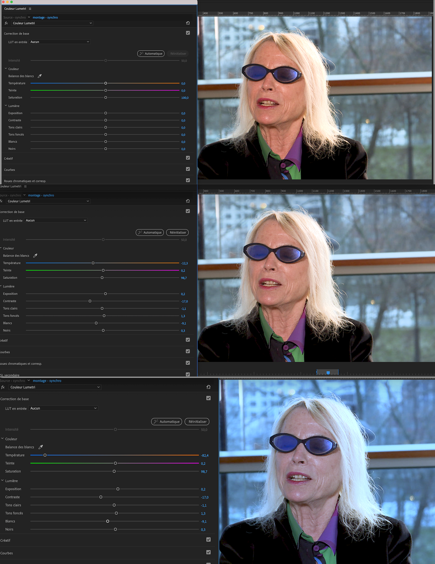

    Pour toutes les corrections de couleurs, l'outil Couleur Lumetri est parfaitement adapté.
    Il est assez complexe, mais si t'as pas trop de correction à faire, tu cliques sur Correction automatique, qui donne de bon résultats, éventuellement tu retouches légèrement ceux qui agissent sur la balance des blancs, et c'est tout !
    Dans tes captures je vois que les visages sont blancs, tu peux leur redonner un peu de rouge avec le correcteur balance des blancs
    Ci-dessous j'ai volontairement fait 3 dégradés du même visage avec Couleur Lumétri
    #25 breaux, 16 Janvier 2023
