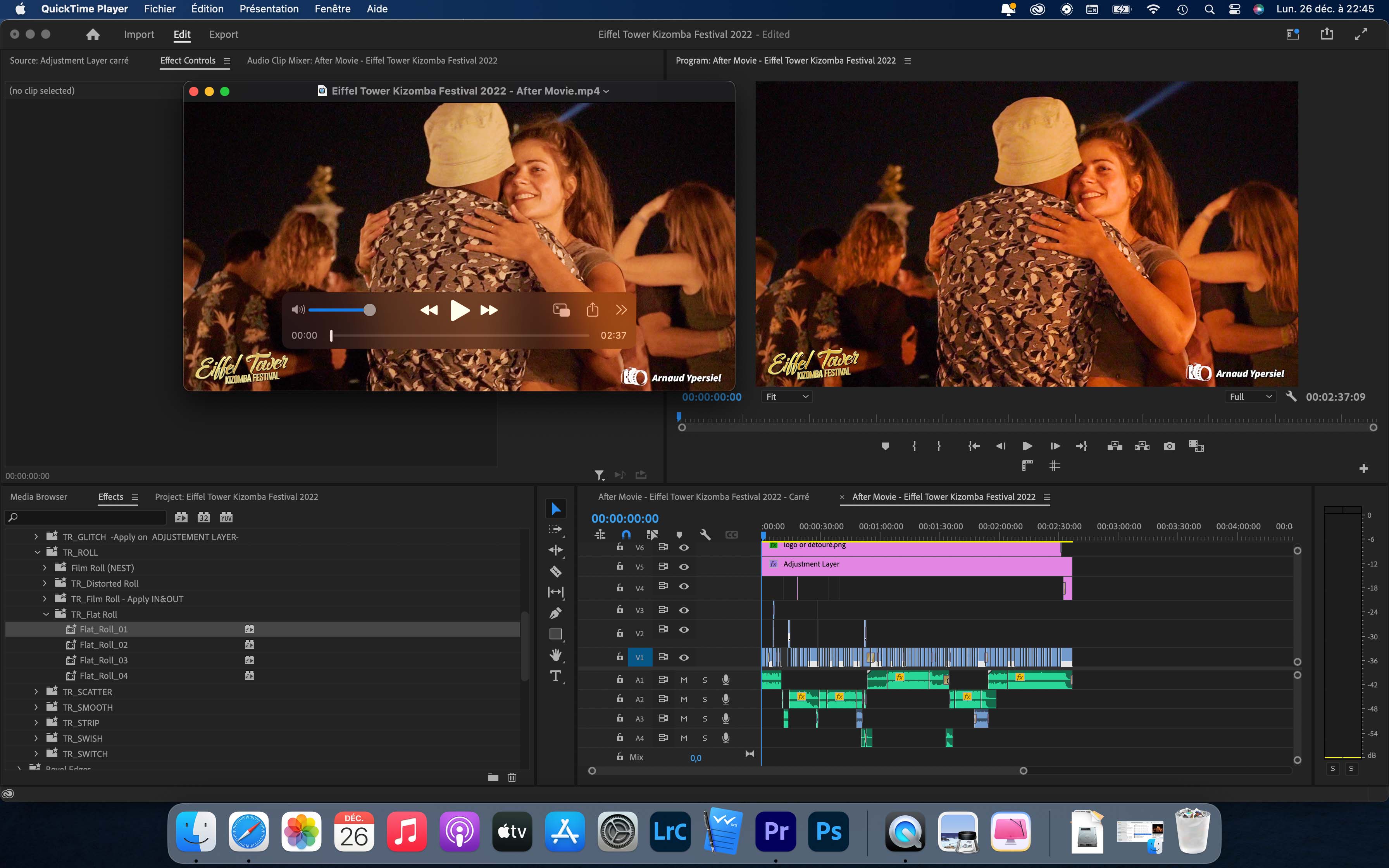

    Hello,
    Je monte dans Adobe Première (version récente) des images provenant de mon Sony a7 iii ou de mon iPhone 8. J'ai remarqué il y a déjà plusieurs mois que la couleur de ma vidéo exportée était plus fade que celle que je voyais dans ma fenêtre de montage dans Première. Image moins saturée et moins contrastée à priori. Alors, je m'y suis habitué en forçant sur la couleur dans Première pour avoir le résultat qui me convient en sortie mais il est évident qu'il y a un souci.
    J'exporte depuis longtemps en H264 - Match Source - High Bitrate (devenu Adaptive High Bitrate récemment).
    Avez-vous une idée de ce qui ne fonctionne pas ? Ci-joint la comparaison d'image et mes settings habituels sur une séquence à base de rushes Sony A7 iii. Quand je monte sur des rushes iPhone, je change juste le nombre d'image par seconde.

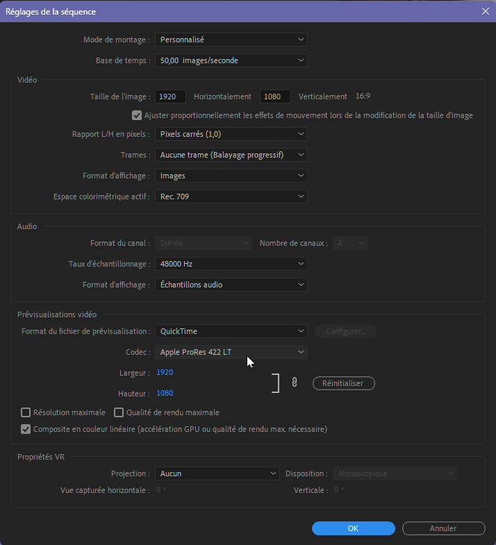

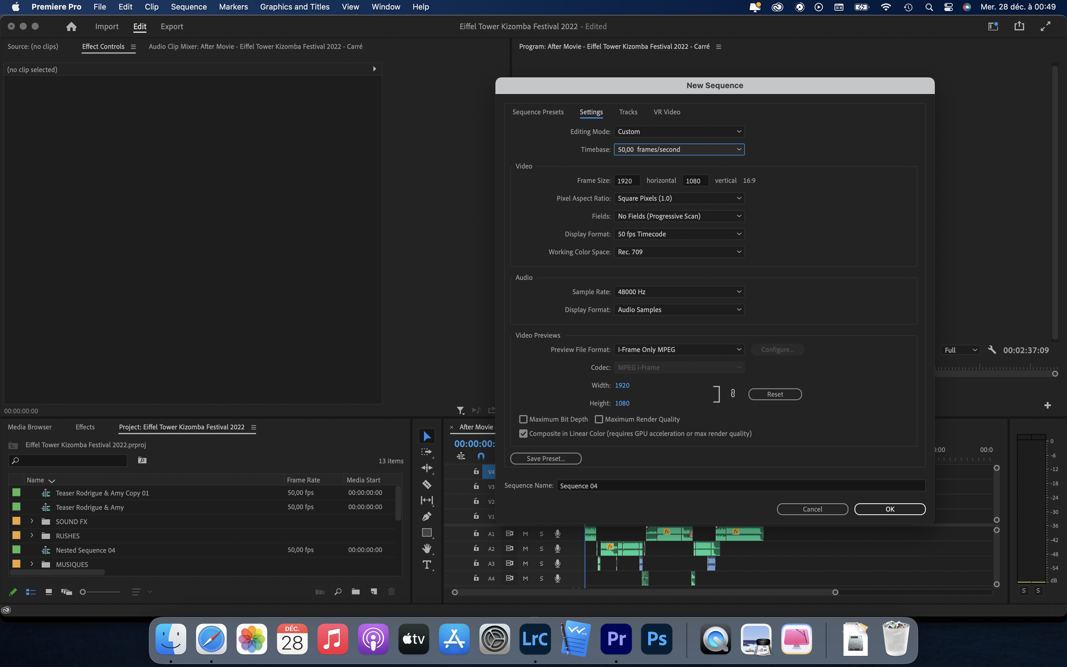

    J'ai déjà fait des essais de changement au niveau du "working color space" ou du "preview file format" mais ça ne résout pas.
    Preview file format, j'ai essayé Quicktime en mode Animation, AppleProRes, None Compression.
    J'ai aussi fait un essai d'export via Media Encoder ou via Première directement = même résultat.
