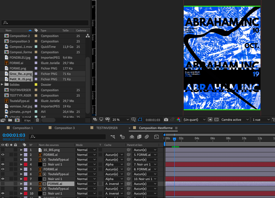

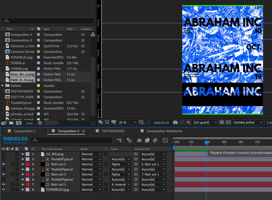

    Je souhaiterais donc faire bouger les deux rectangles de haut en bas. J'ai commencé par en faire bouger un avec le système de couche alpha sur toute la typographie de mon affiche. J'ai maintenant 2 soucis :
    - Dois-je faire bouger le second rectangle sur une autre composition (en fond vert) pour éviter que leur trajectoire ne se croisent et par conséquence les couches s'annulent entre elles ??
    - Concernant l'intégration de la forme filaire du milieu, j'ai essayé de la lier au rectangle ainsi qu'à la typographie mais du coup ces dernières entre en confrontation... Je souhaiterais que les caches du rectangle s'appliquent à la typographie ainsi qu'à la forme tout en gardant le fait que ça soit deux éléments distincts pour ne pas perde de détails dans la superposition.

    Construis ton cache en noir et blanc dans une précomposition pour l’utiliser ensuite sur ta texture:
    Dans la précomp : ton texte en blanc, par-dessus la forme filaire en mode de fusion Différence, par-dessus l'animation des rectangles Blancs en mode de fusion Différence.
    Tu réunis ensuite cette précomp et ta texture pour la composition finale où tu découpes par luminance ta texture avec la précomp.
