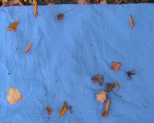

    J'utilise depuis un moment Premiere Pro 1.5 mais la je bute sur un probleme de couche alpha car je me lanche dans les fonds bleus...
    Video 1: filmée en fond bleu (quelques feuilles d'arbre)
    Video 2: une video de paysage
    Je veux voir les feuilles en surimpression sur ma video de paysage.

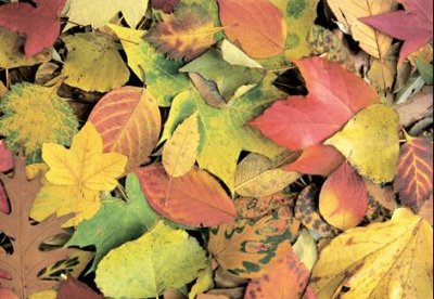

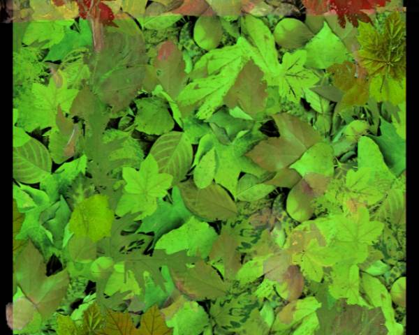

    Ma video en fond bleu, ce sont des feuilles marrons qui tombent, mon 'paysage', c'est un tapis de feuilles multicolores, et ma texture est un fond vert (non fourni).
    Le resultat est un mix des trois ...
    Le resultat que je veux est:
    Voir des feuilles vertes de ma video qui tombent sur mon tapis de feuilles multicolore.
