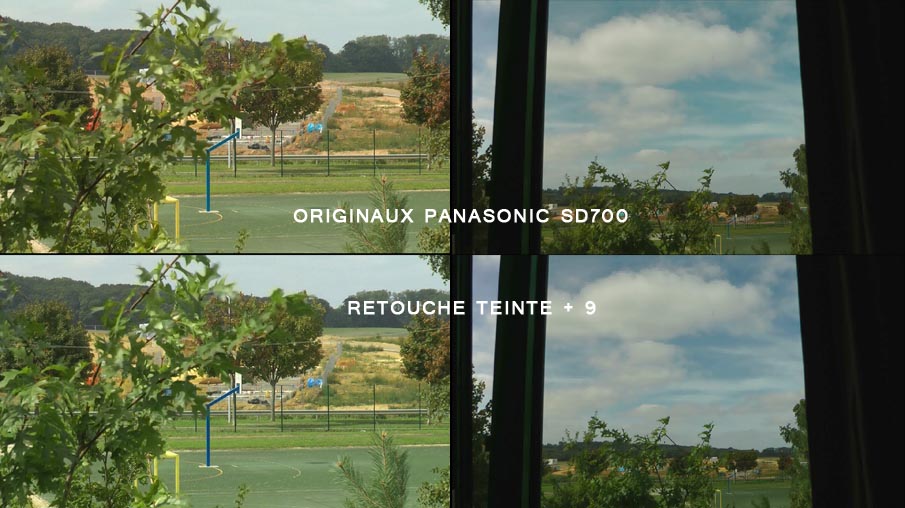

    (Je poste pour la première fois après avoir beaucoup appris sur ce forum. Si je peux aider à mon tour...)
    Il y a un défaut de colorimétrie important sur les Panasonic SD700, TM700 etc. Je m'étonne qu'il n'en soit fait mention nulle part alors qu'il est pourtant très visible sur la plupart des vidéos qu'on trouve sur internet. J'ai pu aussi le vérifier sur une hdc-sd700 que j'ai testé une semaine.
    1- Sur beaucoup de plans on constate des bleus (froids) qui virent au turquoise. Et beaucoup de couleurs chaudes (jaunes, marrons clairs...) sont beaucoup trop roses. C'est visible sur le fichier en pièce jointe mais aussi un peu partout sur le net (comme : balcon, sol et champ tendent au rose et le bleu est turquoise). Après avoir renoncé à la concurrence Sony à cause de l'absence de réglage manuel de l'audio, j'ai acheté la panasonic malgré ce défaut et malgré les témoignages à propos du bruit de ventilateur. C'est que je croyais savoir comment corriger le problèmes :
    2- En effet, cela s'apparente bien souvent à un décalage de teintes. Mettre +12 en teinte dans Vegas (ou + 9 dans photoshop pour les captures d'écran ci-joints) permet de retrouver de vrais jaunes (feuilles mortes etc) et des ciels plus réalistes.
    3- Malheureusement, le problème n'est pas aussi constant que ça. Sous un fort soleil de 11H00 (et réglage manuel sur "soleil"), j'ai constaté des couleurs chaudes très bonnes tandis que les bleus (pas exactement tous) sont encore à l'ouest... Du coup, mon décalage de teintes corrige les bleus mais détériore les jaunes. Le défaut n'est donc pas si "linéaire" et ne peut être traiter qu'au cas par cas.
    4- ça m'a décidé à rendre le caméscope dans le délais de rétractation légal. D'autant que je confirme aussi le bruit du ventilateur qui s'entend même avec un micro externe posé sur sa griffe ! Je suis consterné de trouver des défauts aussi criants sur un caméscope de ce prix. Et bien embêté car je ne sais pas vers quel autre caméscope me tourner...
