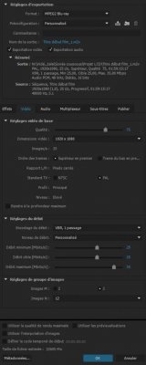

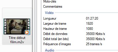

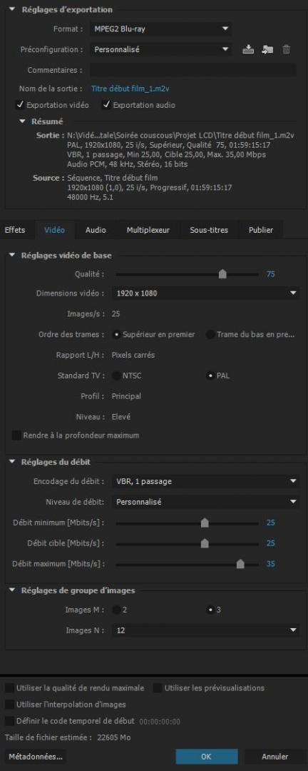

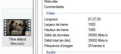

    Bonjour, j'ai fait un montage d'1h59 environ et lorsque je l'exporte avec MédiaEncoder, le film à la sortie fait 1h 27. Le seul réglage modifié dans l'encodage est le débit cible ramené à 25 pour que mon film rentre sur un blu ray. Quelqu'un a t'il une idée. Merci d'avance.
    PS à la lecture je n'ai pas l'impression que mon film est accéléré, mais quand je regarde différents points, il y a un décalage dès le début du film.
    En pièce jointe copie d'écran des paramètres et des propriétés de mon film

    Bonjour, problème résolu; En fait, il n'y avait pas de problème, c'est juste l'explorateur Windows et le lecteur médiaplayer qui donnait des valeurs erronées. Après superposition du fichier m2v généré à mon montage sur la timeline, aucun décalage, le fichier m2v fait bien 1h59. J'ai gravé un Blu-ray et sur mon lecteur Blu-ray de salon, le film fait bien 1h59 aussi. Est-ce Windows qui sait mal interpréter les fichiers m2v.
