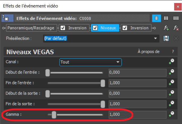

    Une petite astuce pour corriger une sur-exposition (ou sous-exposition) accidentelle dans Vegas avec les effets de base :

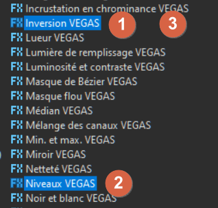

    Sur l'évènement concerné, appliquez dans l'ordre les effets suivants :
    • Inversion VEGAS
    • Niveaux VEGAS
    • Inversion VEGAS
    Dans les réglages de l'effet Niveaux VEGAS, jouez sur le Gamma ...
    ... et vous serez peut-être, comme moi , agréablement surpris ooo du résultat !
    Bonne continuation à toutes et à tous.

    Cette astuce permet d'avoir une correction de l'exposition logarithmique (similaire à l'ouverture de l'iris d'une caméra) au lieu de linéaire en utilisant seulement l'effet niveau.

    En sous-exposition, et en fonction de l'ambiance lumineuse du tournage, il se peut que la différence ne soit pas flagrante, voire non visible.
    Quant aux Inversions, elles ne s'annulent pas.
    La première va permettre d'inverser l'image (négatif) et d'agir comme l'a très bien dit @joet73 de manière non-linéaire sur le blanc grâce au curseur Gamma sans toucher aux tons moyens et sombres. Dès que la correction du gamma sur le négatif est appliquée, la seconde Inversion permet de revenir à une image positive corrigée.
    L'action sur les couleurs et/ou le blanc peuvent également donner les mêmes résultats visuels mais nécessitent beaucoup plus de tâtonnements et donc de temps.
    Bonne continuation

    EDIT : ce n'est pas flagrant, mais pour augmenter l'exposition, et ne pas trop avoir un voile qui apparait sur les noir profond (arriere plan de scene), il me semble qu'en jouant sur le curseur "début de l'entrée" au lieu du curseur "gamma", pour une meme gain d'exposition, les noirs seraient moins affectés.
    ET peut etre encore mieux en jouant sur le gamma pour sur exposer, puis en bougeant un poils les curseurs début de l'entrée et fin de l'entrée, pour garder la profondeur des noirs tout en ayant les zone moyen et claires mieux exposées
