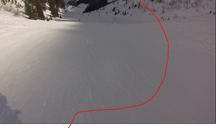

    Je constate un problème sur ma Gopro. La partie de droite comporte trop de rouge. (voir fichier)
    C'est visible sur chaque video. En hiver, avec la neige, on voit bien le défaut.
    Je ne trouve pas dans Premiere Pro , un moyen générique çàd que je pourrais appliquer un calque sur chaque video afin de pallier au défaut de la camera (hors garantie).
    j'ai tenté divers approche pendant plus de 4h mais je n'ai rien trouvé de fonctionnel de manière générique.
    Exemple: un calque sur la moitié de la video --> cela est visible .. je n'ai pas trouvé un moyen de faire un dégradé d'une correction ou de jouer sur l'opacité de gauche a droite (pas possible apparemment).
    Correcteur chromatique tridirectionnel avec une 2eme correction: Pour une video ok mais pas pour toutes :(
    Je demande l'avis aux personnes plus expérimentée, avez-vous une solution à ce genre de problème ?

  2. Arroeux
    +28 / 64 / -0
    4 930
    57
    2 445
    Bonjour et bienvenue au Repaire
    C'est possible dans les versions récentes de Première (définir une zone où s'applique un effet, régler la progressivité des bords et éventuellement lui faire suivre qq chose dans la scène).
    Si tu as une version ancienne, l'idée du masque est peut-être à creuser, dans la mesure où le défaut de la Gopro est toujours au même endroit : dans un logiciel de dessin, fabriquer un masque de couleur cyan (complémentaire du rouge) avec un dégradé et le superposer aux clips à rectifier en réglant la luminosité du masque. J'ai un peu essayé : ça m'a l'air possible mais pas du tout évident à régler. A voir...
    Cordialement
  3. Zigomatic
    Merci pour ta réponse. Je dispose de Premiere Pro CS6.
    Pour définir une zone, j'ai déplacé l'objet calque d'effets via trajectoire mais si j'applique une correction, on voit une ligne... je n'arrive pas à une résultat correcte sauf si j'essaie avec un masque dynamique (Correcteur chromatique tridirectionnel) mais je n'arrive pas à définir les paramètres pour que cela fonctionne sur chaque video. Je pensais a faire tourner une video sur fond blanc et utilisé effet - canal - operations (j'ai découvert cela hier)
    L'idée que tu me proposes, je vais tenter via un logiciel de dessin mais lequel est le plus simple dans la suite adobe ?

    Bonjour , Zigomatic nous dit que sa camera a un problème . C'est peut être vrai mais avant de se lancer dans des corrections colorimétriques assez hasardeuses , il serait intéressant de nous montrer un autre exemple que celui qu'il a choisi . On sait que la GoPro n'est pas un foudre de guerre en ce qui concerne les choix qu'elle fait sur la balance des blancs en extérieur . Il y a déja eu d'autres posts sur ce même sujet . Ici , il nous montre un paysage enneigé éclairé par le soleil à gauche ( pas de dominante ) et à l'ombre à droite : une situation relativement difficile pour une petite camera de ce style .
