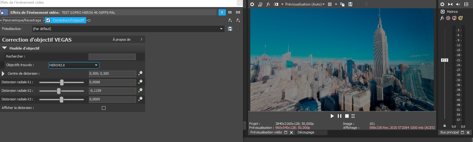

  2. ogt
    Il y a dans Vegas un effet : Correction d'objectif , qui permet de faire ces corrections, avec des presets pour quelques GoPro.

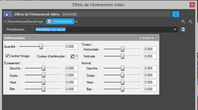

  3. Phil_22
    Rapide la réponse.... Merci
    mais je fais du montage avec Vegas Pro 16 et il n'y a pas "correction d'objectif".
    j'ai juste "Déformation"
    Philippe
  4. ogt

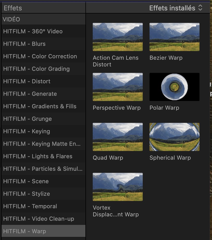

    Pourtant je possède ce pack que j'ai obtenu gratuitement :
    Capture d’écran 2020-05-16 à 15.37.11.jpg Capture d’écran 2020-05-16 à 15.39.27.jpg
    J'ai effectivement dû installer Ignite Express et Hitfilm4Express…
    Alors peut-être n'est-ce plus possible aujourd'hui ?:perplexe:

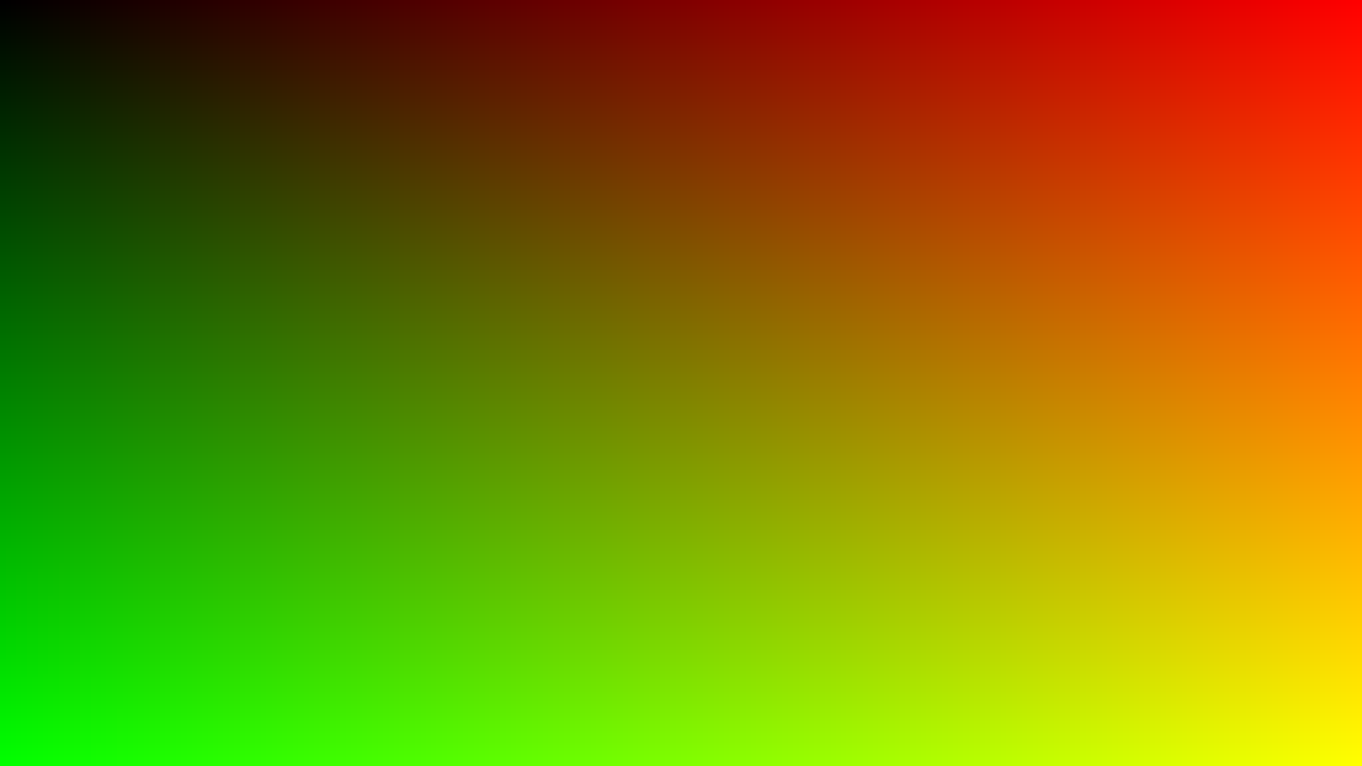

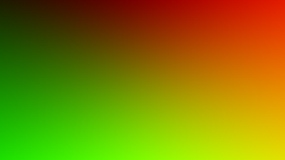

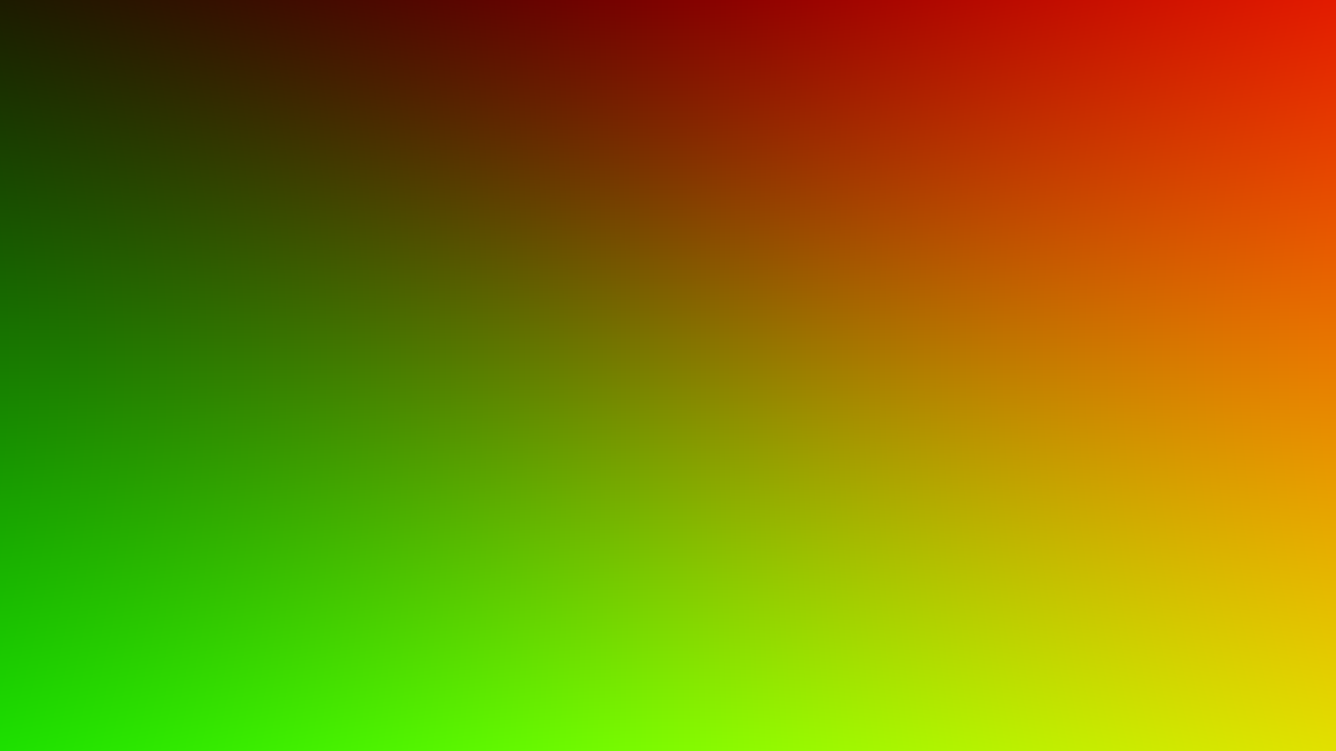

  10. giroudf
    +891 / 4 050 / -39
    tu peut peut-etre utiliser un UV map, celle-ci est faite pour compenser le mode fish-eye d'une go pro.
    Je ne sais pas si Vegas supporte directement le UV maping (appelé parfois displacement map ou texture map)
    C'est tres pratique et efficace parce que tu assignes la position de chaque pixel de ton image a celle dans l'UV map, il n'y a donc quasi pas de calcul (le calcul est fait a la creation de l'UV map), on peut donc pré-animner une map UV pour rendre un effet sans la video.
    un exemple d'uv map pour rendre une texture
    la map UV
    le resultat
