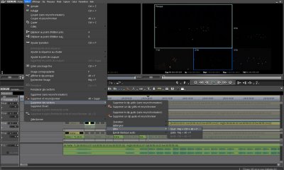

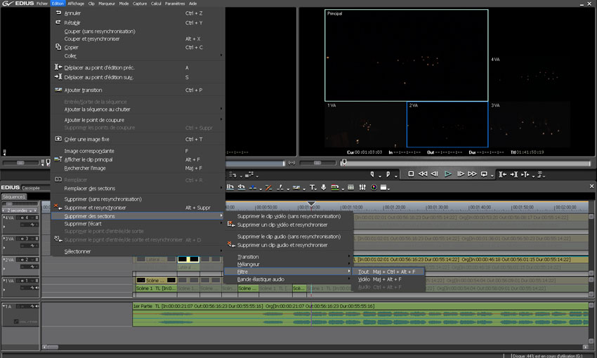

    Bonjour,j'ai eu le même problème à règler lors d'un précédent montage multicam il te suffit de sélectionner l'ensemble des clips dont tu veux enlever les filtres et de les supprimer comme sur l'exemple ci-joint.
    Voilà.
  5. bastou
    24
    donc on est d'accord : pour modifier les parametre d'un meme filtre deja appliqué sur plusieurs clips , on doit d'abord effacer tous les filtres?
