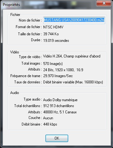

    Dans mon cas, j'ai un camescope Sony HDR-XR100, acheté au US et qui m'enregistre de superbes vidéos HD 1920 x 1080 mais bien sur en NTSC 29.97 images/sec.
    Video Studio les accepte et me permet très bien de faire le montage avec multi-coupe, titres, effets etc..
    Là où cela se complique, c'est pour enregistrer le fichier vidéo. Il le fait en HDV 1080 60i mais avec des images très saccadées.
    Si je lui demande de le faire tel le premier clip, pour conserver une bonne qualité, il se bloque dès qu'arrive la 1ère transition ou la 1ère coupe.
    J'ai l'impression qu'il refuse de travailler en 60 hz NTSC.

    J'ai trouvé comment faire des enreg NTSC... Enfin... !
    Il suffisait de créer des modèles de films avec les codecs qui correspondent. Je les ai trouvés !!! Pas simple !
    Par contre je plante encore parfois quand je grave des AVCHD. Les DVD marchent bien.

    J'étais surtout embêté par le résultat obtenu car mes rushes étant en 30 (29.97 exactement) images par secondes et que le standard Pal est en 25 images/sec, le résultat était saccadé après montage et réencodage.
