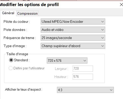

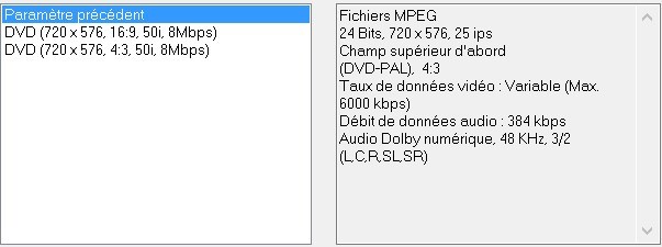

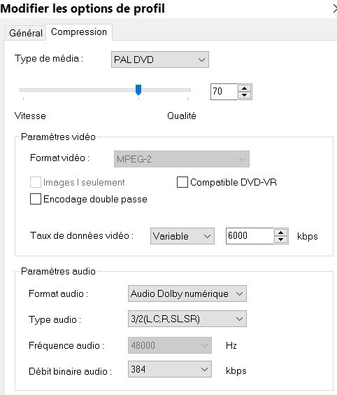

    Je galère pour trouver le bon réglage de Format.
    J'ai fait une copie des réglages que j'ai paramétrés mais le rendu sur la TV n'est pas ce que je voudrais. Les images sont "tronquées" : je n'ai pas tout l'image. Même en modifiant le format 4:3 en 16:9
    Peux-tu me donner une piste ? Merci

    Tu veux faire un DVD Video ? (Mettre le réglage à 100 % pour la qualité et encodage 2 passes)
    C'est quoi ta vidéo de départ ? (Tu fais un clic droit sur le vidéo dans la timeline et propriétés )
    Exemple : Attributs : 24 bits,1280x720 , 16:9
  10. alfapépé
    44
    Ok. Réglage à 100% et encodage double passe : je ne faisais pas, je vais rectifier.
    Je souhaite assembler des Photos JPEG et des vidéos MPEG dans un même projet.

    Le double passe n'est vraiment utile que si l'on veut réduire la taille du fichier généré, à qualité égale. En aucun cas ça n'augmente la qualité, par contre ça double le temps de calcul.

    Regarde bien si ta vidéo est en 19/6 ou 4/3 et reste dans le même rapport , c'est quoi la taille de la vidéo de départ ?
    ogt : Pour les deux passes tu as surement raison mais voila une explication sur le site Adobe
    Référence des paramètres d’exportation pour Adobe Media Encoder
    Passes d’encodage
    Nombre de fois que le codeur analyse l’élément avant de le coder. Le codage en plusieurs passes augmente le temps nécessaire pour coder le fichier mais produit généralement une compression plus efficace et une meilleure qualité d’image.

    Il faut bien comprendre la phrase :
    cela veut dire qui si on veut réduire la taille du fichier résultat, il faut utiliser le double passe, sinon on va dégrader la qualité par rapport à un fichier de plus grande taille (donc plus grand débit), en simple passe.
    Il suffit de faire quelques tests pour le constater.
    Personnellement je ne suis pas à quelques Go près dans mes montages, et je préfère des temps de calcul raisonnables.
