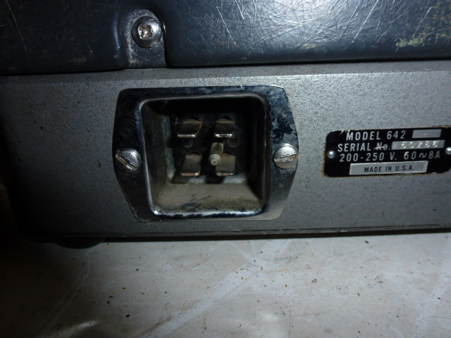

    P1150460.JPG Bonjour je suis à la recherche d'un cordon pour le Projecteur Bell and Howell 16MM 642, ou un plan pour un refaire un merci d'avance.Il est en 220 volts

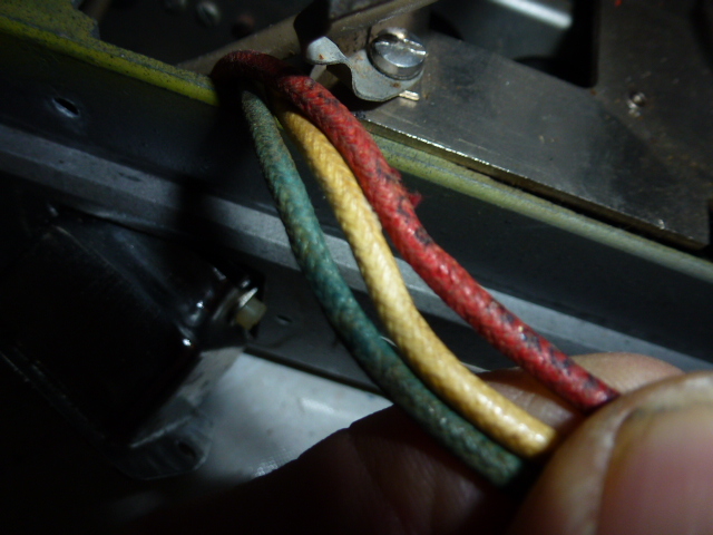

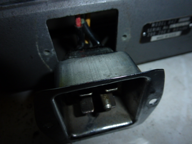

    j'ai un doute car il y a 3 fils un qui va directement sur la lampe voici des photos des fils.

    Il faut voir comment ils sont branchés sur la prise, et au besoin jouer du metrix pour relever le schéma.

    Euh, moi je vois un fil rouge, un fil jaune et un fil vert.
    Il faut voir le raccordement (photo ou dessin) des fils sur la prise.
