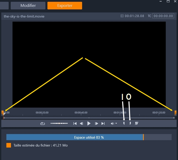

    tu as la possibilité de déplacer des bornes (jaunes) n'importe où sur l'échelle de temps de la fenêtre d'export, de définir chaque borne comme point I (entrée) et O (sortie), et ainsi de n'exporter que la zone de ton projet compris dans l'intervalle des 2 bornes
