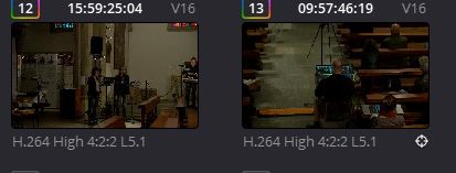

    Merci pour vos réponses, mais qui ne me plaisent pas ! Ca semble fou qu'ils n'aient pas prévu ça, j'ai vu qu'avant la stabilisation se faisait exclusivement dans l'onglet étalo. C'est comme si il y avait un noeud caché qui était créé sur le plan. Je remarque aussi qu'il y a la petite cible créé sous le plan stabilisé dans la page étalo comme sur celui de droite ci dessous. Mais moi j'ai bien fait sur l'autre onglet ! C'est frustrant.
