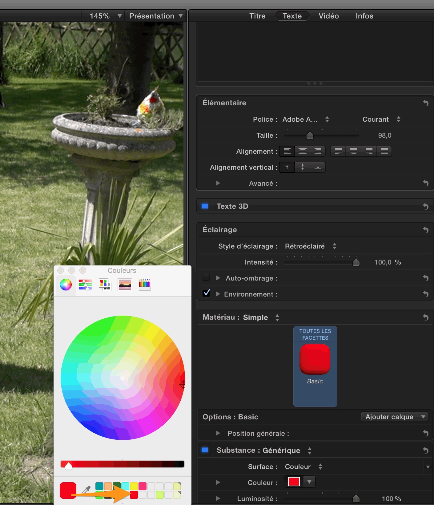

    Outre la solution proposée par Jakovideo :hello: qui est beaucoup plus simple dans FCP X : Glisser un titre en maintenant la touche option le duplique à l'endroit ou on relâche la souris, ou copier coller de ce titre, puis modifier le texte (pas besoin d'enregistrement ou de re-nommage), il y a l'utilisation de la palette couleur.
    Quand tu as déterminé une couleur qui te convient, il suffit de la glisser dans l'une des petites cases de la palette comme tu peux le voir sur la capture d'écran jointe, ce qui te permet de la ré-utiliser à volonté en la sélectionnant.
    Tu disposes aussi de la commande Copier/Coller les attributs…[/ATTACH]

  5. zeroux
    merci pour ta réponse ILB21
    Tout simplement glisser. J'avais tout essayer sauf ça. Plus ça va,plus je me rends compte qu'il faut toujours faire au plus simple avec FCP X
