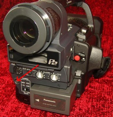

    je vous explique mon problème, j'ai une HVX200 et une carte P2 de 64 Gb, j'ai filmé avec et donc je veux copier les rush dans mon Imac pour faire le montage. Le soucis c'est que quand je branche la cam au mac rien ne se passe; j'ai consulter le manuel de la cam et essayer toutes leurs proposition, même celle pour un PC, j'ai essayer en USB, en Firewire et la carte ne monte toujours pas comme un DD dans le Finder. J'ai essayer avec FCP et il ne vois rien, aucun chemin d'accès à des rush XML, c'est comme si la cam n'était pas branché.

    en premier n'ouvre pas final cut avant que le camescope ne soit reconnu comme disque dur
    branche le en fireware
    met le camescope en mode lecture vignette
    tu doit avoir un message en rouge sur ton ecran de ton camescope (no connect ou un message similaire je n'ai plus ce camescope pour controler) tu appuie peu être une premiere fois sur le bouton indiqué sur la photo
    après tu appuie sur ce bouton pendant environ 5/6 secondes et ton disque dur doit apparaitre sur ton ecran
    après tu ouvre final cut et lister et transferer

    Merci, ca marche ;)
