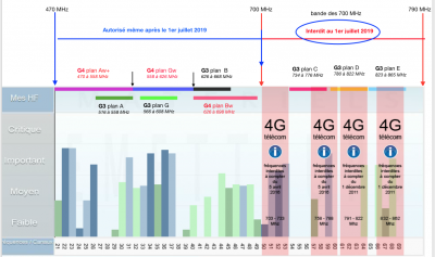

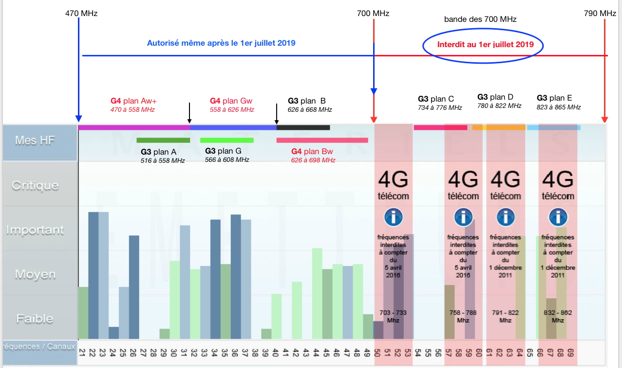

    Voici un tableau de répartition des fréquences comprises entre 470 MHz à 790 MHz pour mieux visualiser les plans de Sennheiser incluant même les nouveaux G4
    De 470 MHZ à 700 MHz la bande est réservée à la TNT, et de 700 MHz à 790 MHz à la téléphonie 4G, donc ne plus prendre de kit fonctionnant dans cette bande.
    #25 breaux, 11 Avril 2018

    Sans vouloir faire de publicité, vous avez le nouveau Sennheiser G4 qui est vendu au même prix que le G3, soit 600 € ce qui est peu au regard de ses performances.
    Sennheiser est une marque que l'on ne présente plus, spécialisé depuis plusieurs décennies, entre autre, dans les micros sans fils très utilisés par les professionnels.
    Maintenant si vous voulez monter en gamme, vous avez un autre kit Sennheiser G4 dont la puissance d'émission passe de 30 mW à 50 mW et la bande de fréquences 2 fois plus large.
    Il ne faut pas oublier qu'aujourd'hui nous devons cohabiter avec les émetteurs de la TNT (bandes verticales représentées dans le tableau publié plus haut) qui nous oblige à se caler entre 2 fréquences, certains émetteurs font quand même 60 kW, si jamais vous êtes dessus vous entendrez un énorme bruit de fond...
    Comme la bande des 700 MHz sera réservée à la téléphonie 4G, la TNT dans se loger dans un espace plus réduit, dons plus difficile pour nous de se caler entre 2 fréquences.
    Le G4 qui a une bande de fréquences 2 fois plus large sera un avantage.
    Comment va réagir les micros émetteurs du type bon marché ?
    Je parle en connaissance de cause puisque je parcours toute l'année les 4 coins de la France, et qu'à chaque fois je dois choisir une fréquence non perturbatrice pour mes 2 kits G3
    #29 breaux, 12 Avril 2018
