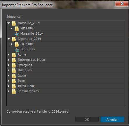

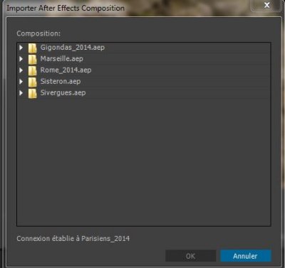

    "Ca se passe comment , Olivier , avec Premiere Pro sur ce genre de chose ? "
    ben, c'est beaucoup plus souple :
    - on choisit l'import du projet global, ou de séquences particulières
    - dans le second cas on sélectionne parmis les dossiers/séquences disponibles, les éléments à importer (séquences, clips, titres, musiques, ...)
    => aucune restriction et aucune incompatibilité sur les caractéristiques de projets ou séquences,
    idem pour l'import de composition AfterEffects.
    C'est dommage qu'Edius ne propose pas un mécanisme aussi souple, mais ce n'est quand même pas dramatique, on arrive assez facilement au même résultat (en supprimant ce qui a été importé en trop).
