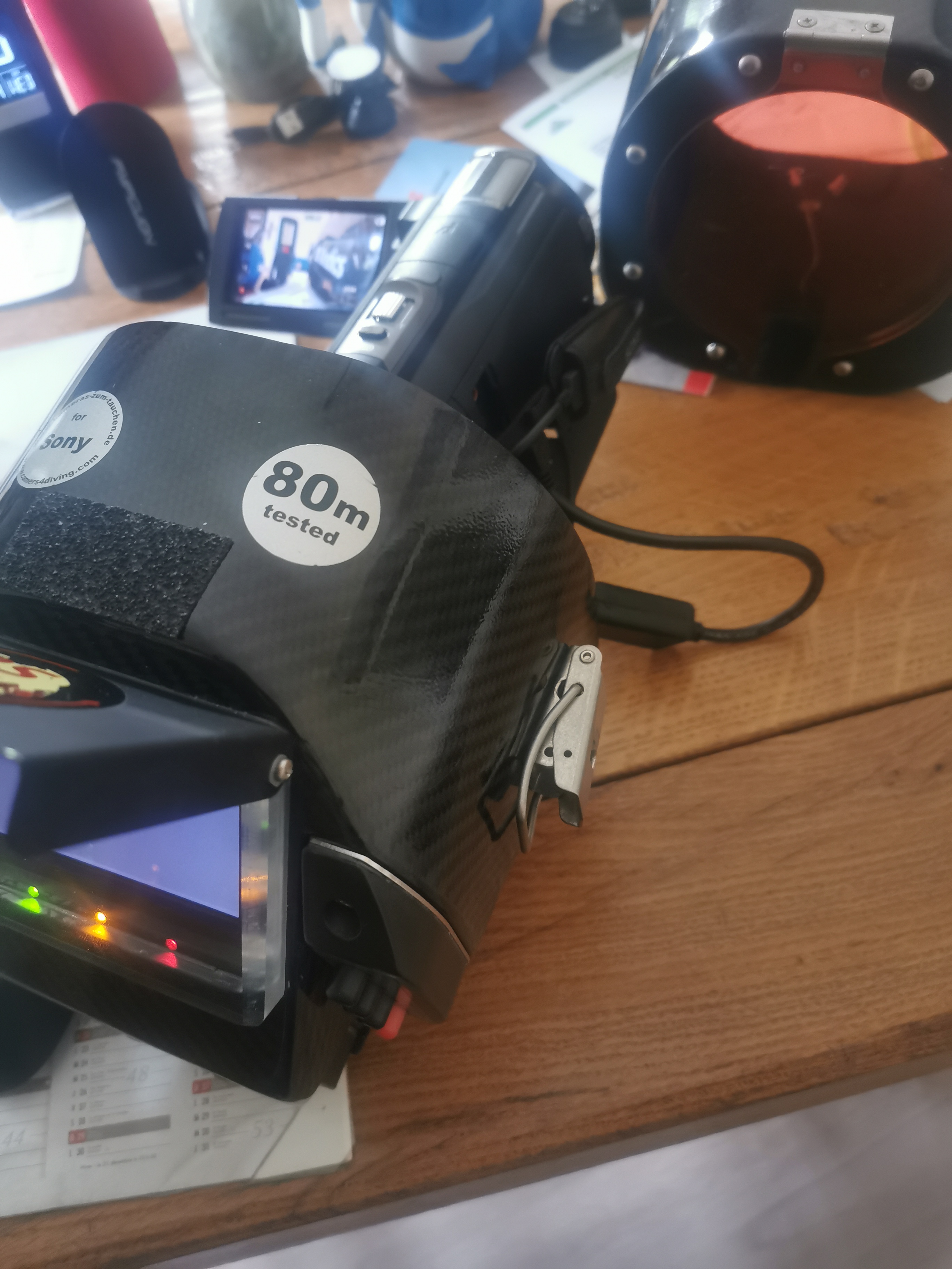

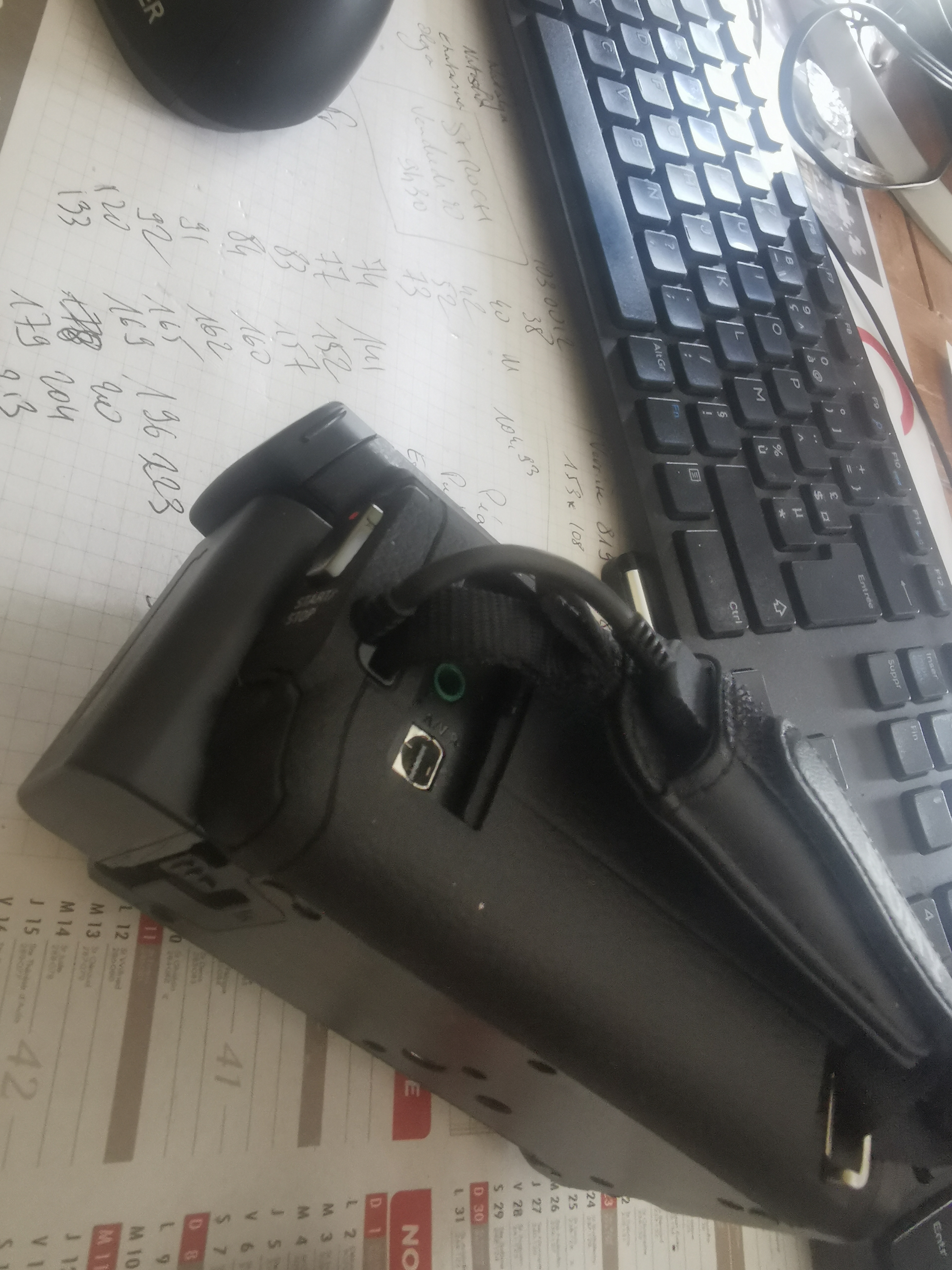

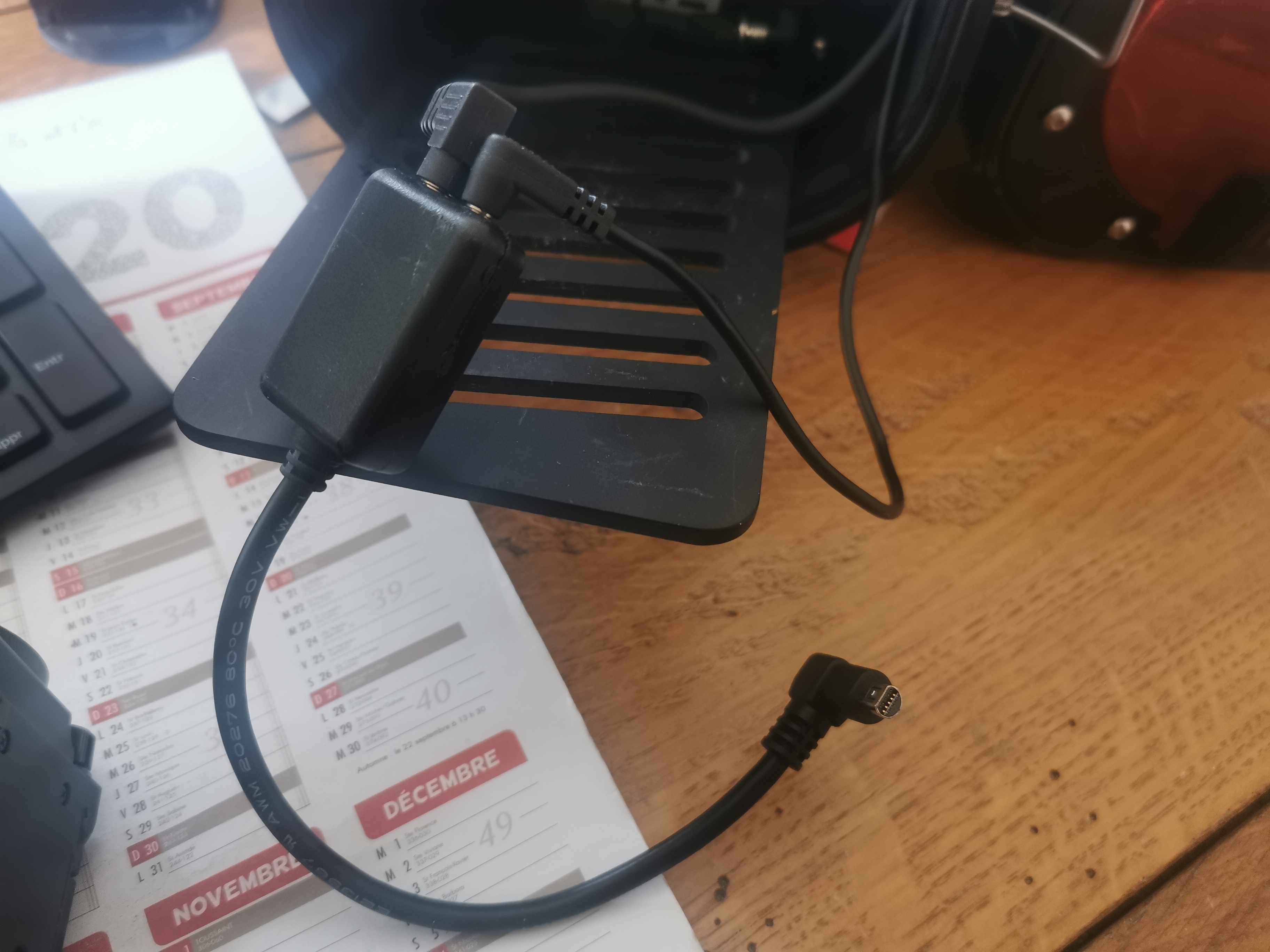

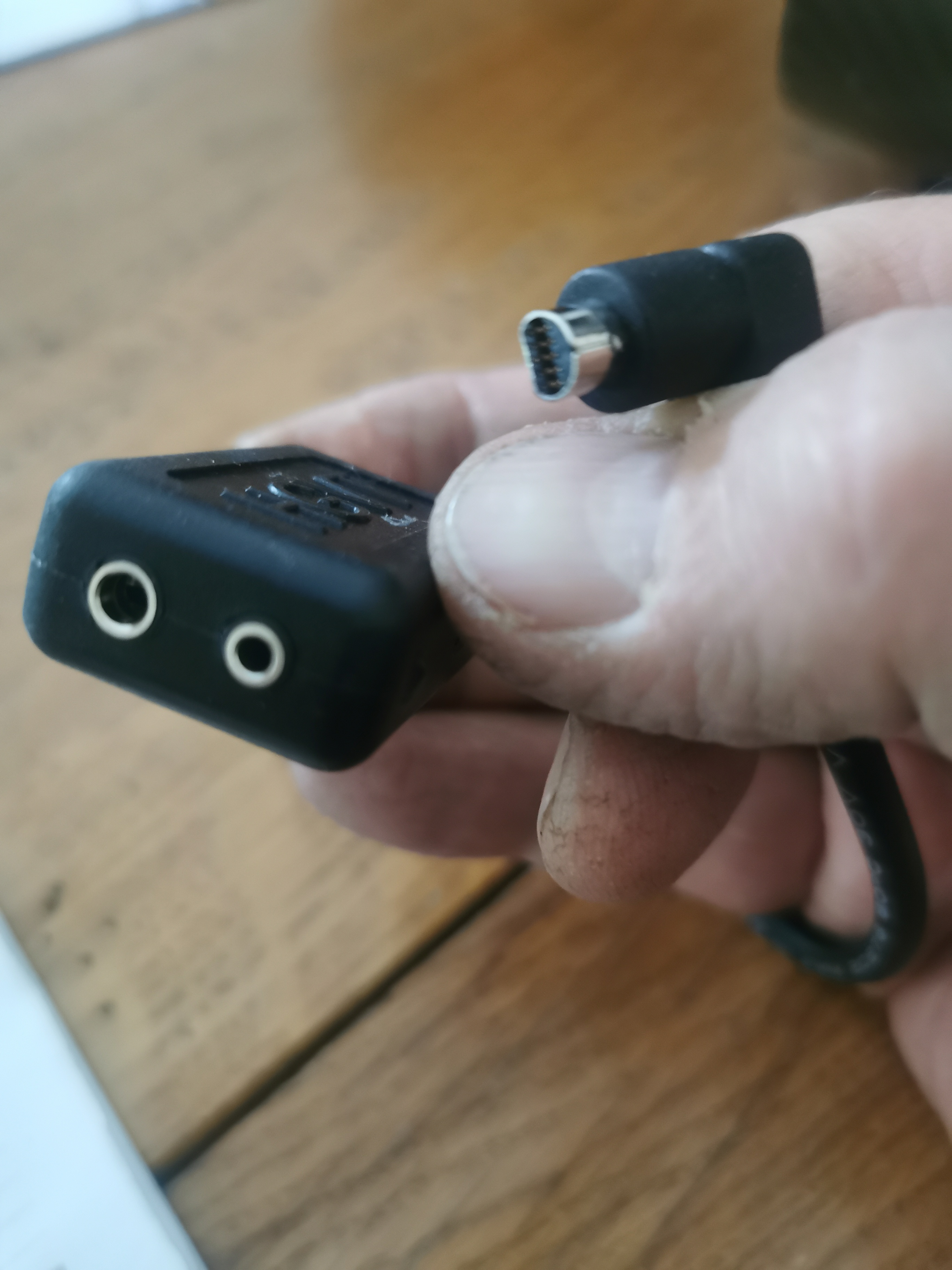

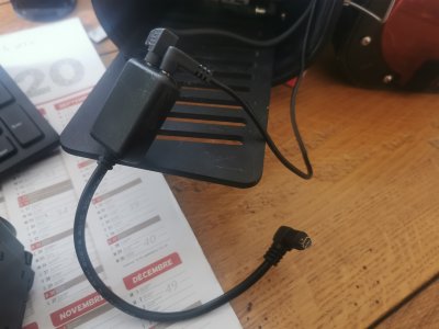

  13. grosmerou
    Bonjour Houssard,
    Tu a l'air de toucher ta bille sur le sujet, alors bien que le post date, j'essaye de te contacter. J'avais un caisson BS Kinetics et raccordé dedans une Sony HDR PJ760, via un cordon direct A/V LANC qui passait le remote et la vidéo. Trop bien, j'ai noyé l'ensemble en Indonésie! Impossible de retrouver une PJ 760, je me suis rabbatu sur une 740, exactement la même, seule différence la taille de la mémoire interne. Chance, je retrouve le même caisson qui fonctionnait avec un autre modèle de SONY. Mais avec deux cordons qui passent par un adaptateur pou se connecter sur l'AV du caméscope. Ca fonctionnair avec l'ancienne cam de mon vendeur, une HC 42, et ça ne tourne avec ma 74O! Et m...! J'ai vérifié que la cam sort bien la vidéo en l'envoyant sur mon écran d'ordi, pas de problème. Donc le caisson fonctionnant, la vidéo sortant du caméscope, je pense que le brochage de la fiche Lanc /AV a du changer et que l'adaptyateur ne trouve pas la vidéo de ce fait. Supputation, mais je ne vois d'autre explication. A moins que tu connaisses ce problème...et sa solution. Je te joins qqs photos pour une bonne compréhension, et si c'est possible, on pourra peut être se joindre par phone? En tout cas merci d'avance.
  14. giroudf
    +891 / 4 050 / -39
    il y a plusieurs type de prises Sony.
    la LANC qui est juste un minijack 2,5 et qui ne passe que les commandes
    la demi-lune (D) a 10 pins, mais qui existe en plusieures version, certaines avec la video seulement, certaines avec le LANC seulement et certaines avec les deux.
    Il y maintenant la prise multi qui ressemble a une prise micro-USB, mais elle a plus de pins (15)
    on trouve des adapteurs pour passe de l'un a l'autre
