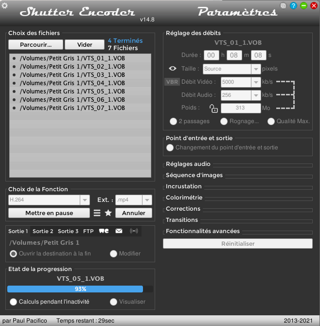

    Je viens de faire un essai de conversion avec shuter encoder. la qualité est pas terrible.
    Est-ce à cause des réglages (cf : pj) ?
    Est-ce que Captvty (merci jakin) sera meilleur ?
    Merci.

    Tes réglages sont bons.
    Les mpeg2 issus de DVD ne dépassent pas 8/9 Mbps en débit.
    Et ton encodage est à 5 Mbps en H.264 ce qui est suffisant.
    La question qui se pose est : les fichiers après transcodage sont-ils de qualité moindre que celle des originaux ?

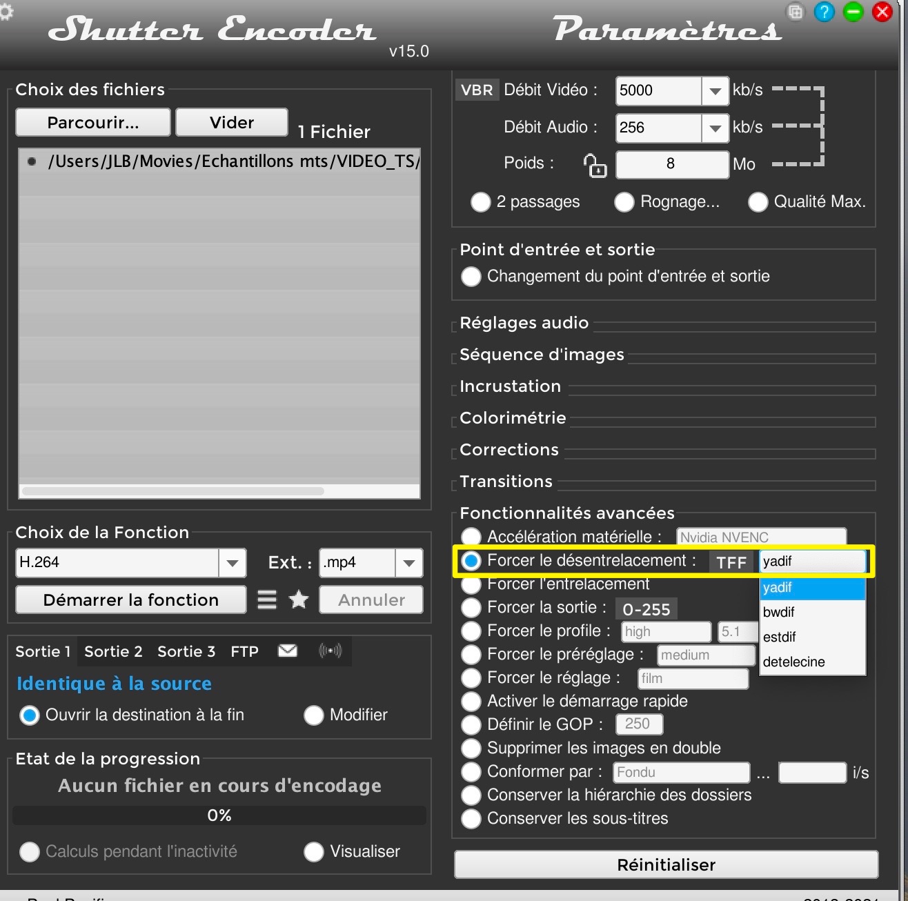

    Il peut y avoir un problème de dés-entrelacement.
    Peut-être pourrais-tu essayer les différentes méthodes :
    Tu peux aussi essayer Handbrake.

    A 5000 kbps en x264 SD, la qualité devrait quand même fortement s'approcher de ce que tu as en entrée. Tu peux toujours monter le débit...
