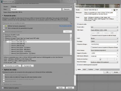

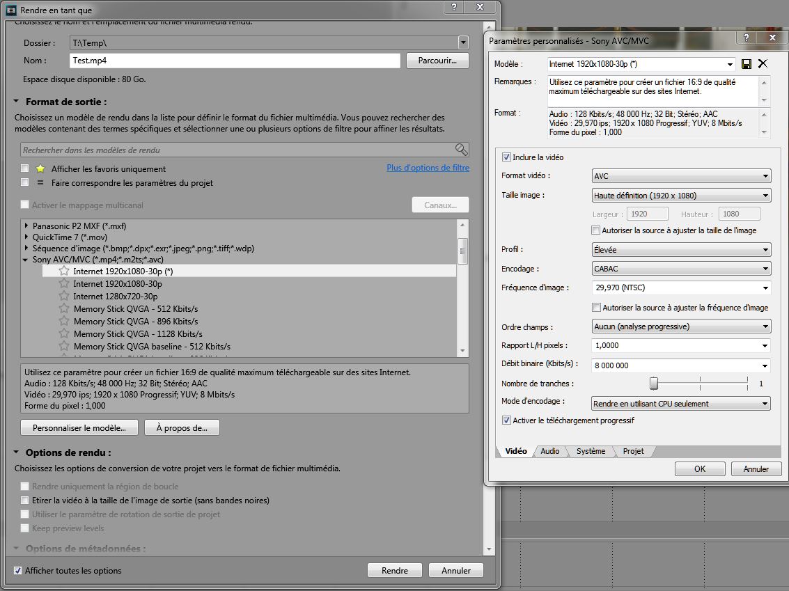

  4. ogt
    Inutile de télécharger un plug-in H264.
    Il suffit de choisir une pré-configuration quelconque et de la personnaliser, en modifiant le débit et/ou la taille.
